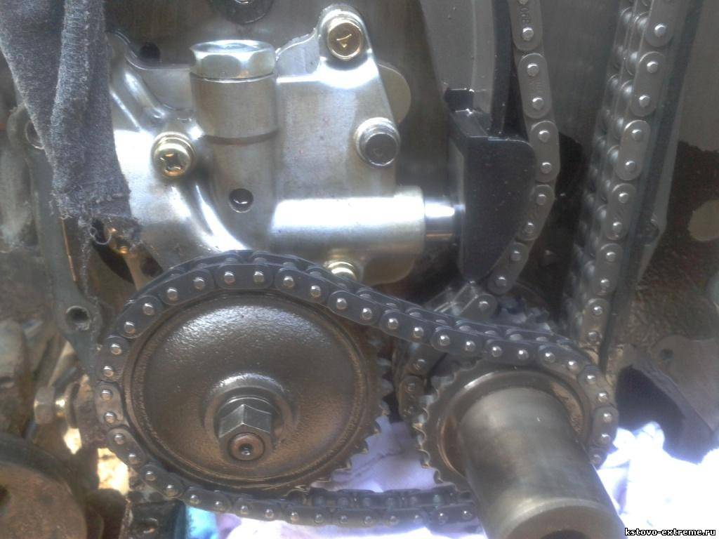

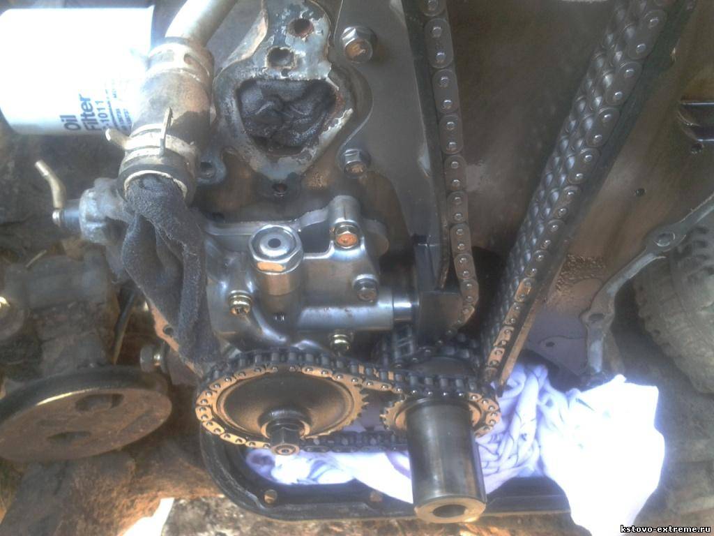

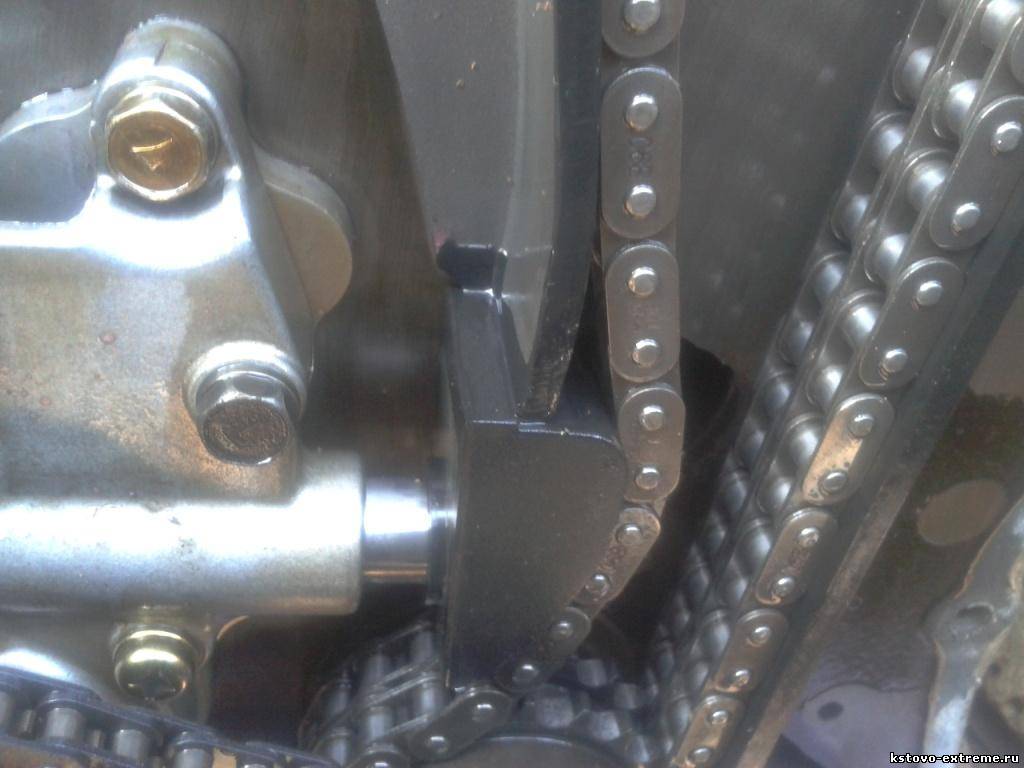

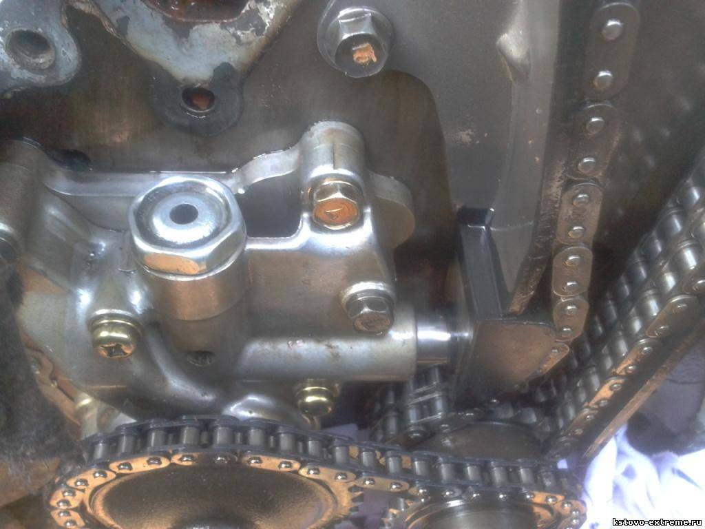

Добрался до цепи и натяжителя.
Не понятно или цепь так вытянулась или натяжитель не работает и вопще как оно должно быть???
Вроде натяжитель выдвинут на полную, а цепь болтается.
И натяжитель возвращается назад без большого усилия на 1 сантиметр при этом хлюпает.
Цепь однозначно посоветовали менять, а натяжитель вот вопрос???

СерёгаНИВА777Дата: Понедельник, 18.06.2012, 20:59 | Сообщение # 2
Димон,меняй с натяжителем,думаю не стоит он бешеных денег,зато спать будешь спокойно и ездить долго! smile

DemonДата: Понедельник, 18.06.2012, 21:26 | Сообщение # 4
Не в мотор не попала он ведать герметичный.
Натяжитель идет грибок с пружинкой, а там непонятный механизм на первый взгляд не знаю надо его заказывать.
Завтра разберу его посмотрю что там внутри. интересно блин. wacko wacko wacko
aleksandrДата: Понедельник, 18.06.2012, 21:54 | Сообщение # 5
Какой у тебя натяжитель. Гидравлический или механический.
DemonДата: Понедельник, 18.06.2012, 21:59 | Сообщение # 6
Попробуй отгадай по фото. Я не знаю наверное гидравлический раз стоит в масле насосе.
Если гидр. он не должен срабатывать обратно.

IronLadyNIVA516Дата: Понедельник, 18.06.2012, 23:42 | Сообщение # 8
Я не знаю наверное гидравлический раз стоит в масле насосе. Если гидр. он не должен срабатывать обратно.
Натяжитель точно гидравлический, обратно он ходит для гидравлики это есть хорошо, а вот цепь видимо уже сильно вытянулась, если цепь менять то и башмаки менять, а натяжитель, если масло было нормальное отработает ещё столько же, лишь бы небыло выроботки на шестернях! wink
СергийДата: Вторник, 19.06.2012, 00:13 | Сообщение # 9
Правильно сказал Барсик,натяжитель гидравлический ,проверь метки,а там соответственно цепочку
aleksandrДата: Вторник, 19.06.2012, 03:15 | Сообщение # 10
Может давления масла не хватает. Забился заборник,канал, масло свое отработало.............
DemonДата: Вторник, 19.06.2012, 06:31 | Сообщение # 11
Метки совпадают если цепь не натянута. Не знаю как будет когда цепь натянется.
Заказывать буду комплект цепь, натяжитель и успокоители.
IronLadyNIVA516Дата: Вторник, 19.06.2012, 19:54 | Сообщение # 12
Натянута должна быть только одна половина, та что без натяжителя!!!
