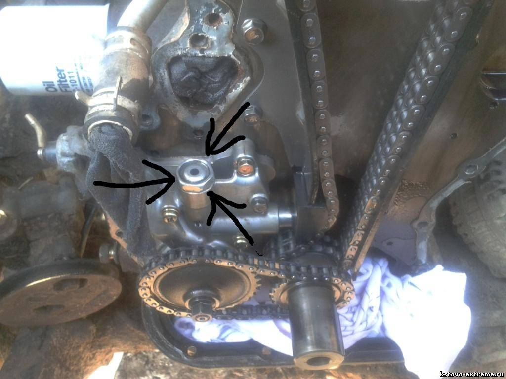

Для чего нужна эта гайка.
Походу у меня натяжитель не работает или чето не так сделал.
По книжке написано всё собрать и натянуть цепь, а как ???

rusha68Дата: Вторник, 10.07.2012, 08:06 | Сообщение # 18
вот и я тоже думаю,что дело в натяжке цепи,но я не специалист!
DemonДата: Среда, 11.07.2012, 23:02 | Сообщение # 19
Скорей всего это натяжитель цепи не работал.
Сегодня опять всё разобрал, крутил его пол часа в руках, пытался понять как работает.
Не знаю как но после того как его залил маслом и раз 50 по нажимал он стал ходить всё туже и туже, может прокачался или кто его знает.
Завтра буду собирать, испытывать.

DemonДата: Четверг, 12.07.2012, 21:08 | Сообщение # 24
Сегодня пол дня по локти в масле и всё напрасно, всё заново перебрал результата нет.
Как был дизель так и остался.

DemonДата: Четверг, 12.07.2012, 21:27 | Сообщение # 29
нет. есть предложения: поджечь или с великого врага скинуть, а дельного некто не посоветует.
