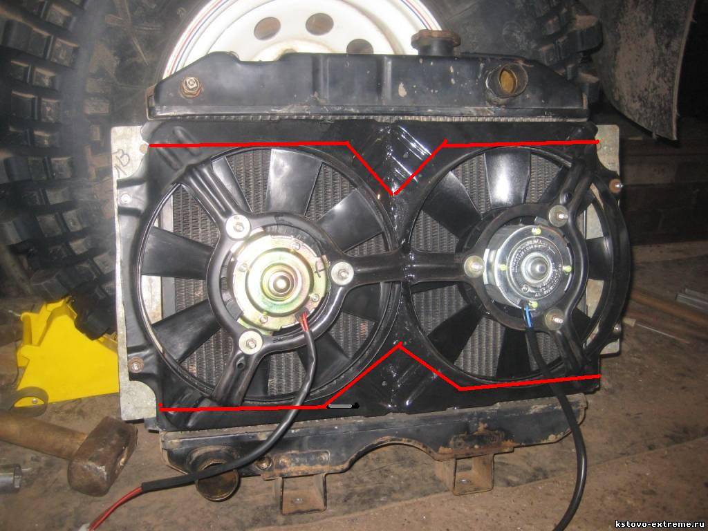

а у меня первый пробный выезд показал что одного эл.вентилятора мало.
похоже у меня термостат стоит на 88 градусов,а датчик включения вентилятора 87-92(маловато однако)
надо менять на датчик с большей температурой

DRAKONДата: Среда, 02.05.2012, 08:54 | Сообщение # 80
он и не выключается практически. буду термостат менять на 82 градуса
Добавлено (02.05.2012, 08:54)
поменял,оказывается что старый термостат вообще заклинил в закрытом состоянии
первый весенний рейд показал:
ГУР,эл.вентиляторы,люстра испытания выдержали,но как обычно умер включатель (или выключатель) переднего моста.
задрал он меня уже в доску бл........

электроохлаждение не советую ставить на дизеля(мое мнение)не хватает ему даже двух вентиляторов
после купания в карьере ехал до дома вентиляторы вообще не выключались

DRAKONДата: Вторник, 05.06.2012, 10:57 | Сообщение # 86
если только опять термостат клинанул
Добавлено (05.06.2012, 10:57)
При минус 10 пару раз газанул и нагрелся. Теперь даже болото не подняло температуру...
ты хочешь сказать проблемы с топливной аппаратурой?
вся эта чепуха началась после зимы(как поставил карлосонов) и соляры жрет не меренно-как бык помои
с электрикой проблемы-зарядки чуть хватает(при 2х включенных вентиляторах),предохранители плавятся
пойду попробую какую нибудь модернизацию провести,а там видно будет

DRAKONДата: Вторник, 05.06.2012, 13:05 | Сообщение # 88
штатные кто?????? виско муфта стояла-вполне устраивала ,единнственное когда машина начала греться в подъемах-радиатор был забит жижей с наружи ровно на одну треть
Добавлено (05.06.2012, 12:57)
при установке гура пришлось проделать вот такую операцию
сам механизм выше родного рулмех- поднимал радиатор сантиметра на 4-5,из-за этого пришлось снять свой вентилятор и поставить 2 электро от ваз 2108
Добавлено (05.06.2012, 13:05)
ну вот модернизировал(подрезал) диффузоры,и отключил один вентилятор от датчика
теперь надо испытывать-если будет все так же нужно что то другое думать,но с родной виско муфтой
