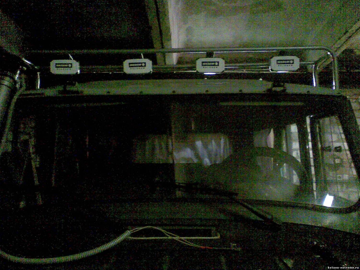

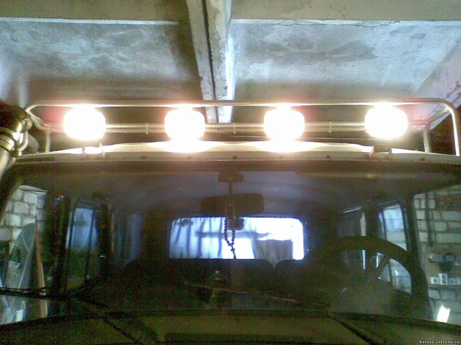

Серег у меня трамБлеры есть и контактные и без контактные если что.
я себе тоже люстру повесил
Прикрепления: 9962618.jpg (231.0 Kb) · 9382657.jpg (204.4 Kb)
СерёгаНИВА777Дата: Четверг, 29.03.2012, 21:24 | Сообщение # 62
Красавец! Светят то хоть нормально? Или так,чтоб была? biggrin
PATROLovodДата: Четверг, 29.03.2012, 22:33 | Сообщение # 63
Судя как установлены, просто что бы была, капот полюбасу засвечивает, а когда засвечивает фигово ездить, а чтоб не засвечивало надо как минимум пол метра от края крыши отступать, сам через это прошЁл, ходил знаем
DemonДата: Четверг, 29.03.2012, 22:34 | Сообщение # 64
Главное не свет, а вид!!!

DRAKONДата: Пятница, 30.03.2012, 22:57 | Сообщение # 67
захотелось что бы было, а то на ЧЕРНОЙ КОШКЕ трава была по капот-ваще ничего не видно
а вот насчет засвечивает или нет пока не знаю,да и фонарики можно было побольше размером поставить,побоялся в гараж потом не влезет

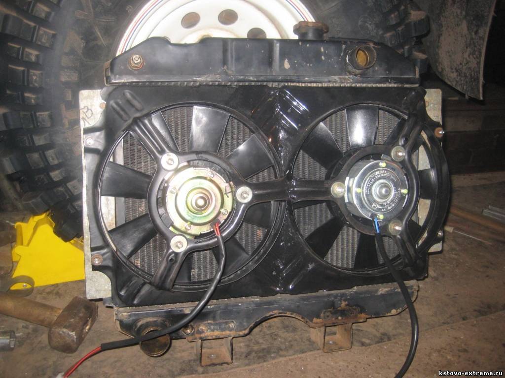

DRAKONДата: Воскресенье, 22.04.2012, 19:08 | Сообщение # 73
да уж
а у меня первый пробный выезд показал что одного эл.вентилятора мало.
приехал в гараж и подключил к датчику второй вентилятор
завтра поеду на работу-испытаю
rusha68Дата: Воскресенье, 22.04.2012, 19:09 | Сообщение # 74
Карлосончик!
DRAKONДата: Воскресенье, 22.04.2012, 19:18 | Сообщение # 75
ага. а шуму то-УЖАС,но деваться некуда выбор не велик
