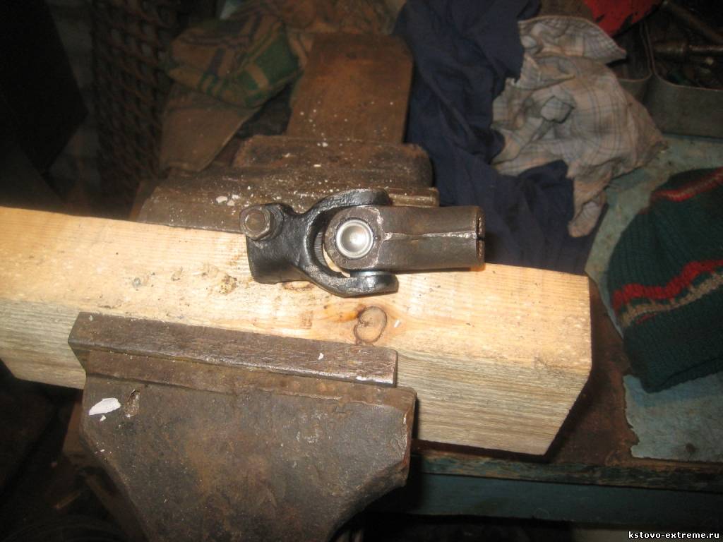

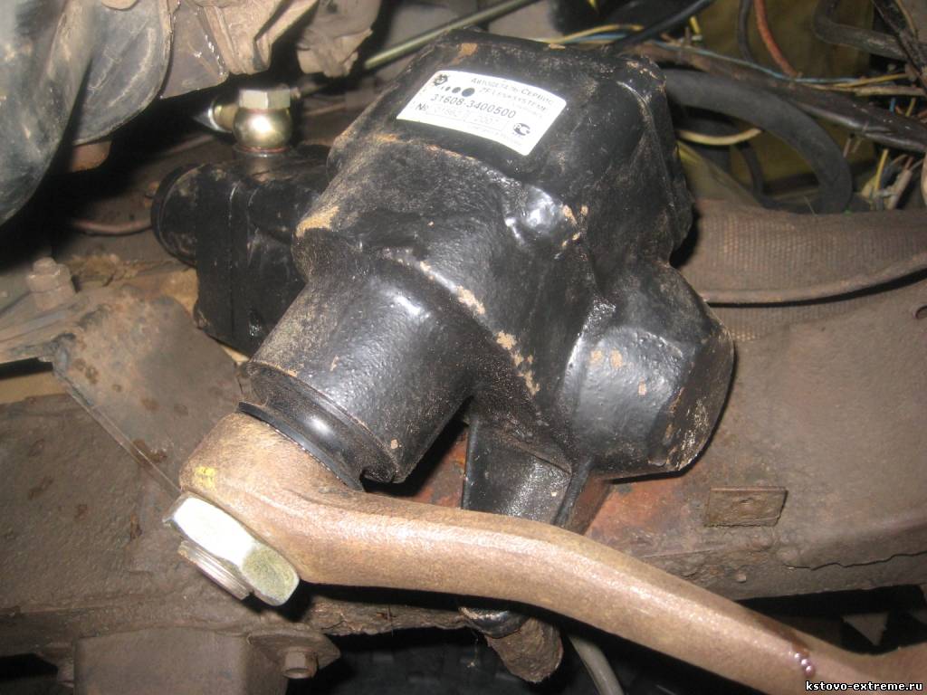

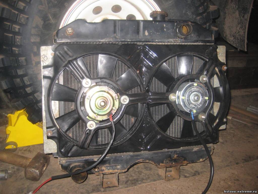

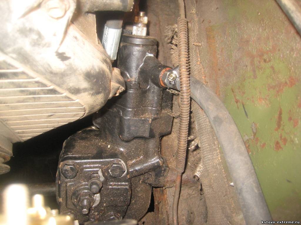

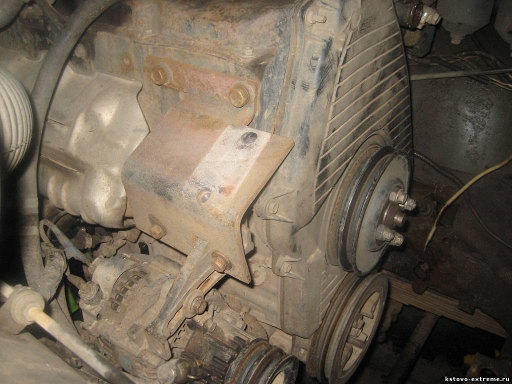

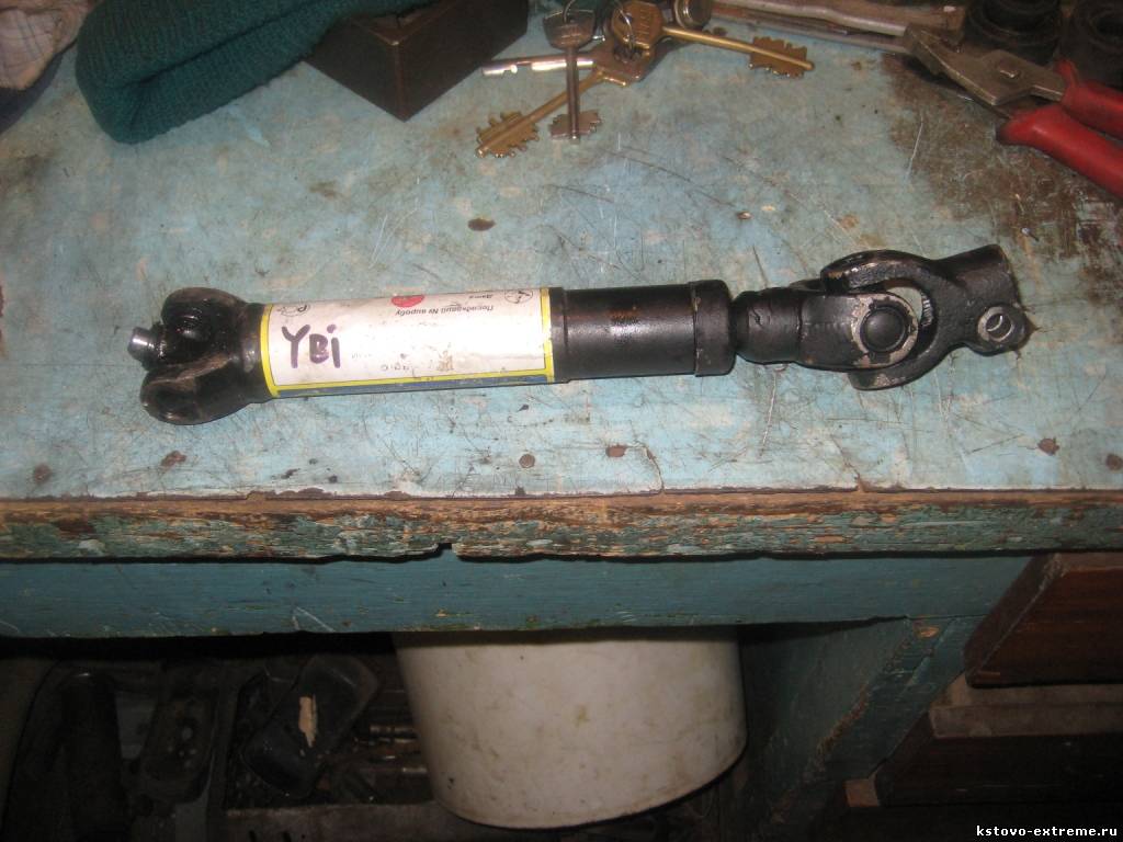

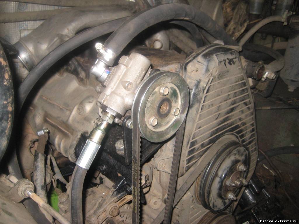

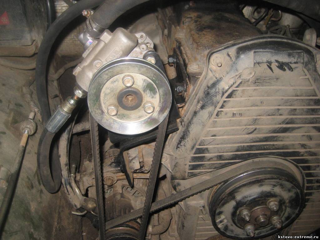

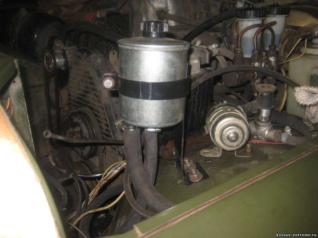

DRAKONДата: Суббота, 24.12.2011, 18:22 | Сообщение # 9
гур установлен,шланги соединены осталось прокачать
возникло несколько проблем:
1 не подошла сошка рулевая-срезали на ней 4 шлица широких и поправляли конус
2 сам механизм выше родного рулмех- поднимал радиатор сантиметра на 4-5,из-за этого пришлось снять свой вентилятор и поставить 2 электро от ваз 2108
3 на рулевом кардане крупные шлицы,а на механизме мелкие-покупал промежуточный рулвал от ХАНТЕРА и переставлял нужную мне часть
4штуцер сливного шланга на механизме упирается крыло-рихтанул его малеха
Прикрепления: 8009412.jpg (358.6 Kb) · 6506523.jpg (380.0 Kb) · 9613949.jpg (300.3 Kb) · 9593716.jpg (349.7 Kb) · 7416836.jpg (381.6 Kb)

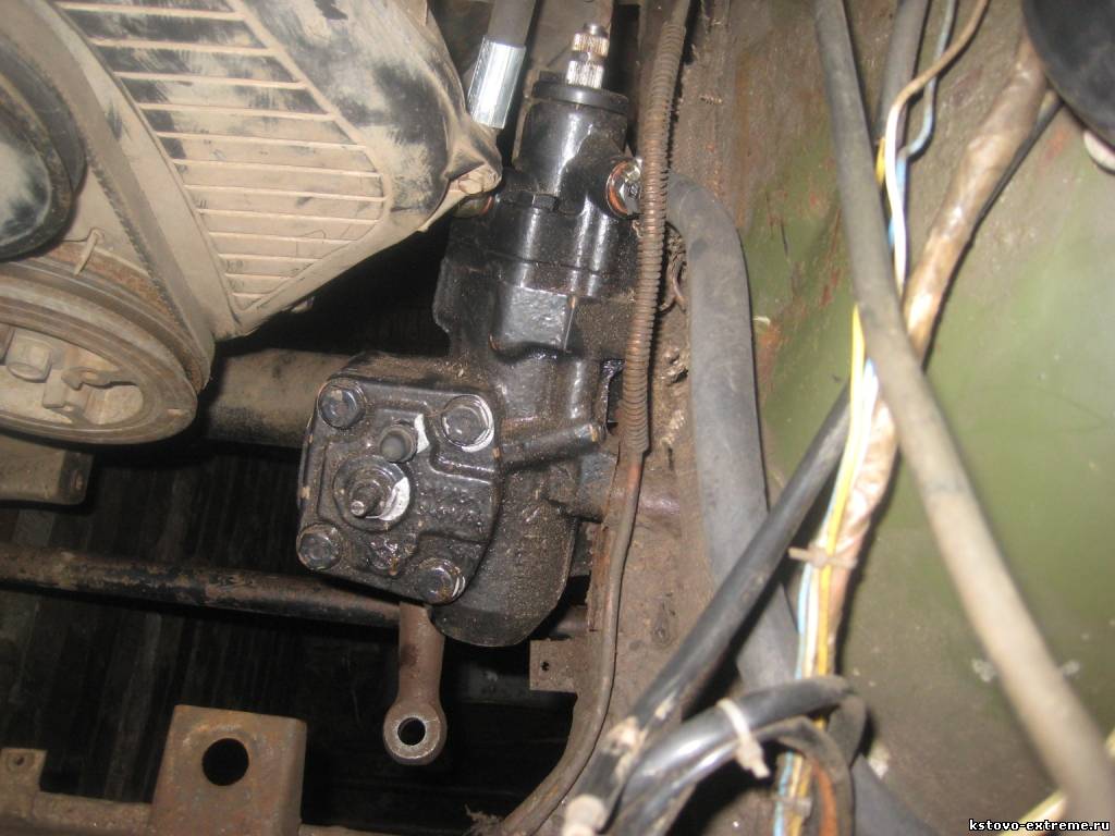

DRAKONДата: Суббота, 24.12.2011, 18:26 | Сообщение # 10
еще фото
Добавлено (24.12.2011, 18:26)
огромное спасибо КАЙМАНУ за помощь pray в изготовлении сошки,штуцеров,переходников
