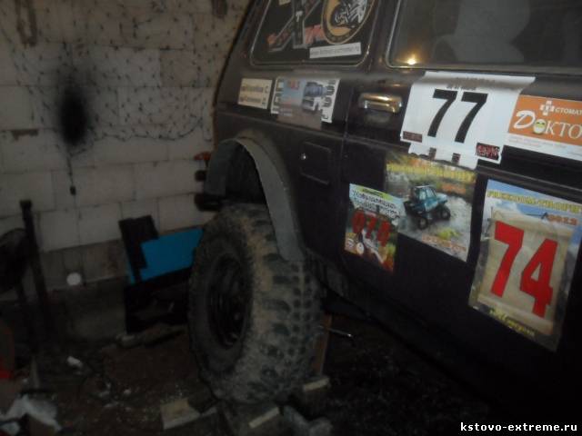

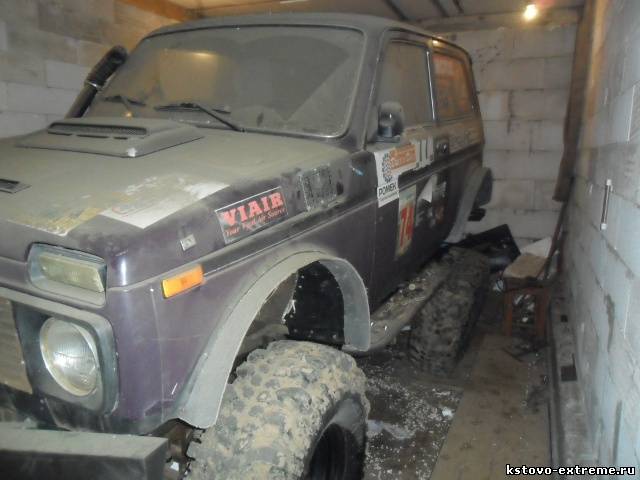

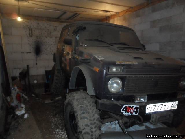

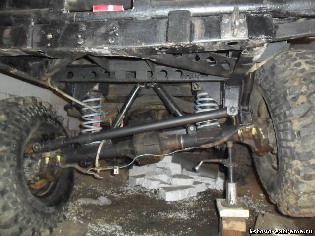

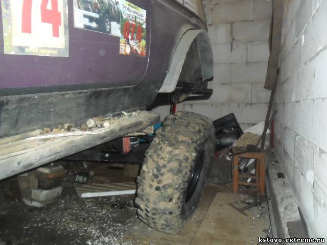

Сегодня доделал до конца зад подвеску,попробовал симитировать диагоналку,всё работает нормально,ход повески 31 см.,но обнаружил промах в расчёте хода подвески на сжатие,рычаг косается низа рамы,а до отбойника ещё 2 см.Надо отбойник  опускать ниже.
Прикрепления: 9036636.jpg (109.9 Kb) · 0455362.jpg (118.4 Kb) · 6048241.jpg (124.7 Kb) · 7061656.jpg (135.4 Kb) · 3634082.jpg (143.1 Kb)

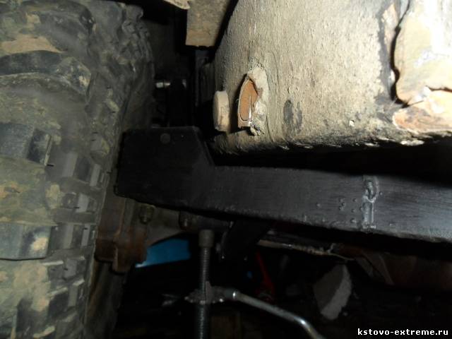

СерёгаНИВА777Дата: Пятница, 22.02.2013, 18:51 | Сообщение # 332
Вот здесь косяк.
Прикрепления: 9481576.jpg (127.9 Kb)
DemonДата: Пятница, 22.02.2013, 20:20 | Сообщение # 333
Вот здесь косяк.
Серёг, раму может подпилить.

СерёгаНИВА777Дата: Пятница, 22.02.2013, 20:54 | Сообщение # 335
Ну вот ещё... cry
