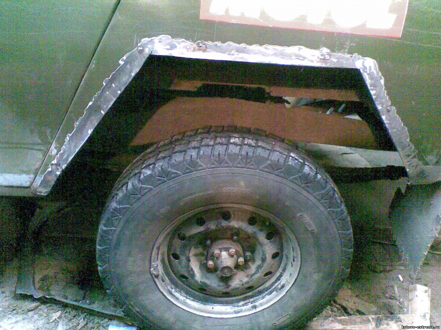

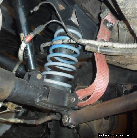

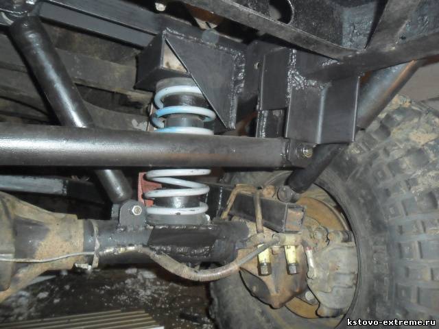

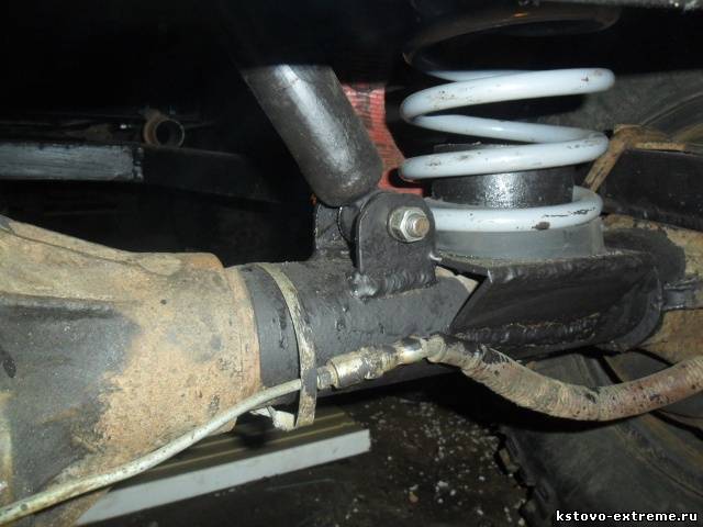

СерёгаНИВА777Дата: Понедельник, 18.02.2013, 19:52 | Сообщение # 316
Ещё
Прикрепления: 2171951.jpg (137.0 Kb) · 6538766.jpg (134.4 Kb) · 2705401.jpg (134.5 Kb)
DemonДата: Понедельник, 18.02.2013, 19:59 | Сообщение # 317
На картинках что-то очень сложно получилось, в живую по проще смотрится, хотя сколько времени и сил потрачено.
Молодец, когда испытывать будем?
СерёгаНИВА777Дата: Понедельник, 18.02.2013, 20:20 | Сообщение # 318
Испытывать в апреле,пока перед не сделаю.
IronLadyNIVA516Дата: Понедельник, 18.02.2013, 21:26 | Сообщение # 319
Смотрится как шедевр, вот бы в деле посмотреть!!!!!!!!!!

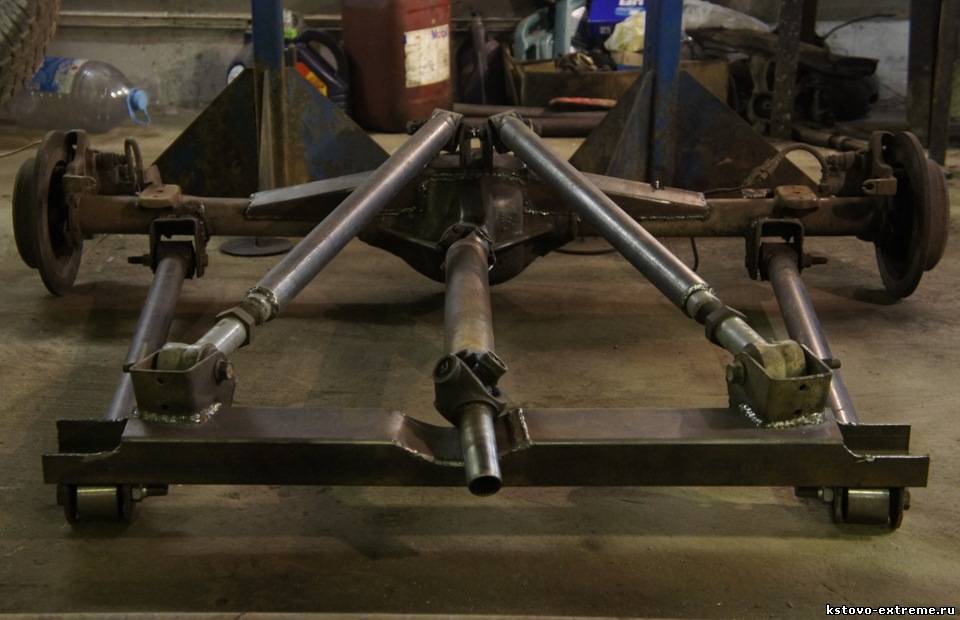

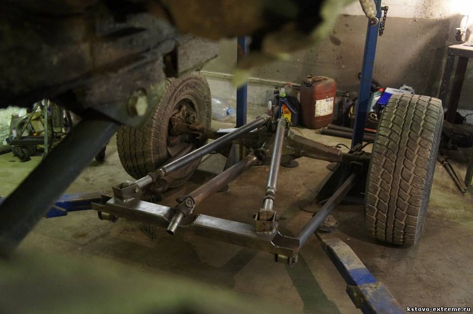

PATROLovodДата: Вторник, 19.02.2013, 10:33 | Сообщение # 322
Серег, а че не стал делать вот так. Вроде как проще на много и делов не много
Прикрепления: 0380187.jpg (151.5 Kb) · 7151170.jpg (141.2 Kb)
СерёгаНИВА777Дата: Вторник, 19.02.2013, 19:08 | Сообщение # 323
[j][/j]Не Сань,для меня это был более сложный вариант,хотя и его тоже рассматривал. И к тому же,на вояках крепежи делать с низу проблематично из за бортовых,ну и к редуктору сверху варить надо по чугуну,и это тоже для меня пока сложно.
Хотя,если подвеска,которую сделал сейчас чем то не будет устраивать,то этот вариант с 4мя косыми будет следующим этапом.
aleksandrДата: Вторник, 19.02.2013, 19:29 | Сообщение # 324
НЕ САНЕК ЭТО 1000000 РАЗ СЛОЖНЕЕ У МЕНЯ ПРИМЕРНО ТОЖЕ ТОЛЬКО ЧЕРЕЗ ЗАДНИЦУ КРИВЫМИ РУКАМИ СДЕЛАНО И Я ТЕБЕ СКАЖУ ЧТО НИЧЕГО ПРОСТОГО ВНЕЙ НЕТУ, ХОТЯ ВЫГЛЯДЕТ КОНЕШНО НАДЕЖНЕЙ ЧЕМ НА ОДНОМ ПАЛЬЦЕ.

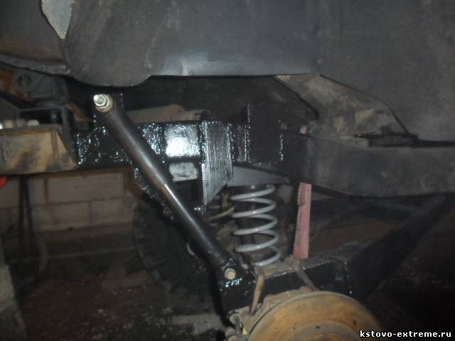

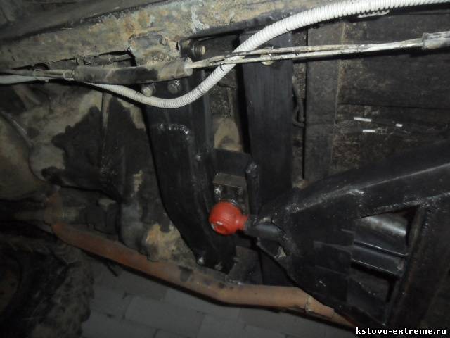

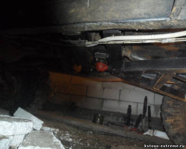

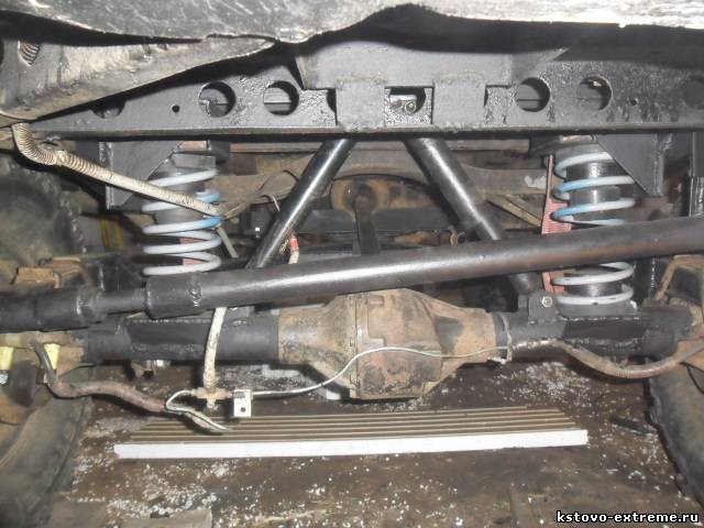

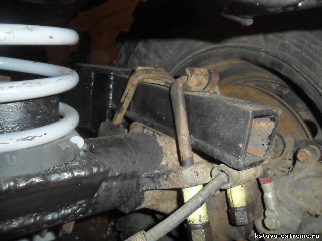

СерёгаНИВА777Дата: Вторник, 19.02.2013, 20:18 | Сообщение # 325
Сегодня выдумал крепёж для доп. амртов,вдоль рамы.Зад машины стал более упругим.
Прикрепления: 6167058.jpg (115.8 Kb)
АлексейДата: Среда, 20.02.2013, 08:13 | Сообщение # 326
получается для смены скажем сцепления, надо мост выкатить?

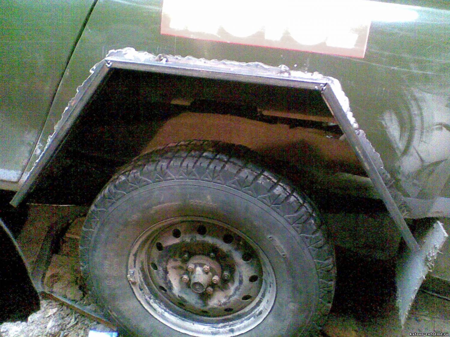

DRAKONДата: Среда, 20.02.2013, 08:29 | Сообщение # 327
это почему?
а вот мои пару фоток
Прикрепления: 7010892.jpg (271.0 Kb) · 9322387.jpg (261.2 Kb)
СерёгаНИВА777Дата: Среда, 20.02.2013, 09:20 | Сообщение # 328
Не,Лёх,только снять траверсу.
СерёгаНИВА777Дата: Среда, 20.02.2013, 09:22 | Сообщение # 329
Андрюха,резал под свою 35" резину?
АлексейДата: Среда, 20.02.2013, 17:23 | Сообщение # 330
Говорит "ДА"
