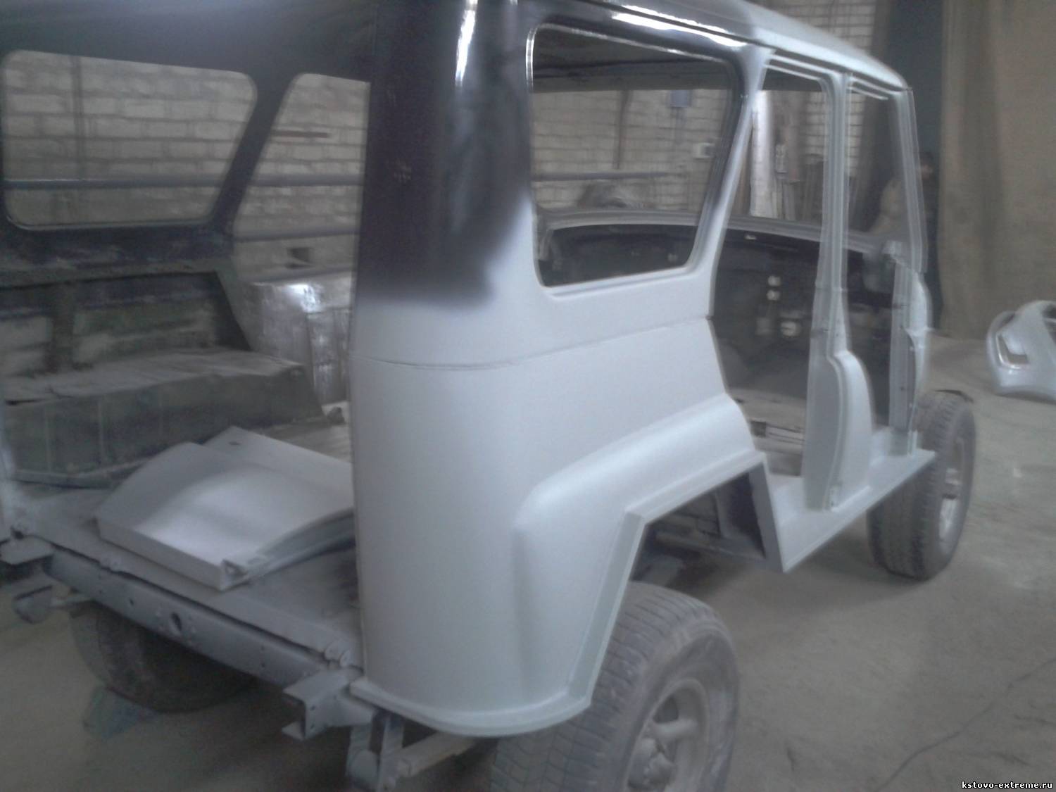

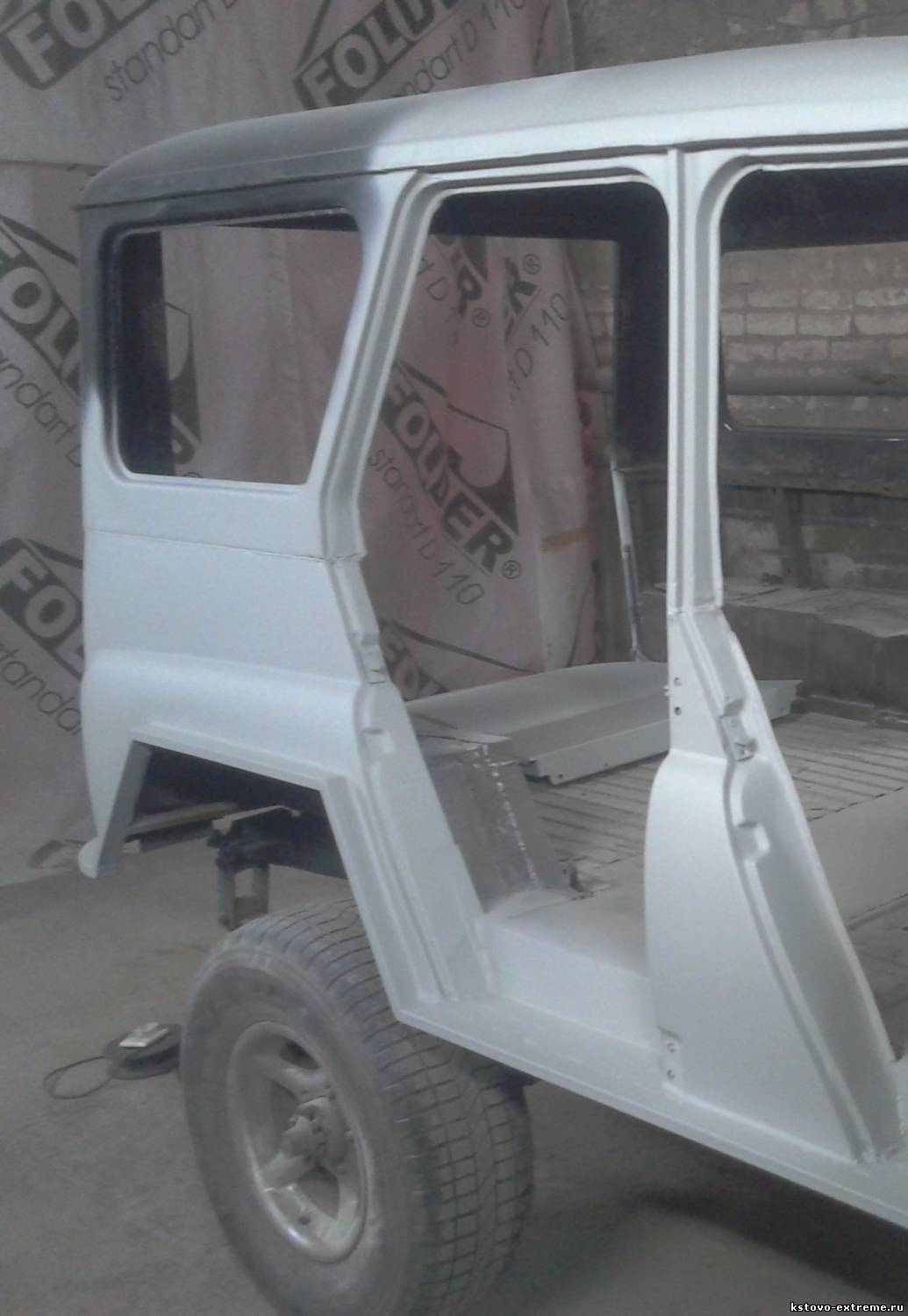

Ну вот, наконец то загрунтовали...
Прикрепления: 1124685.jpg (93.7 Kb) · 2324863.jpg (92.0 Kb)
