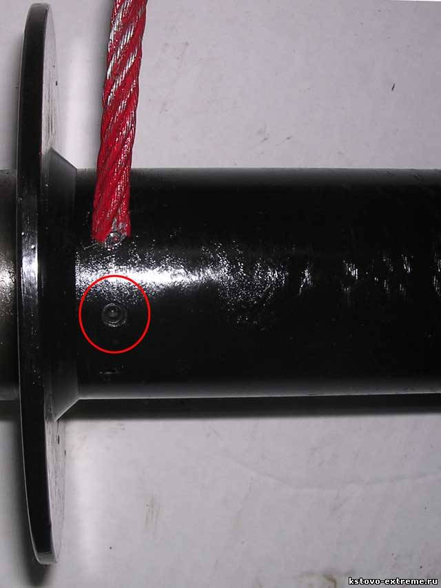

КайманДата: Воскресенье, 03.02.2013, 22:14 | Сообщение # 266
Нужен совеи сегодня раскидал лебедя а трос с барабана че-то понять немогу как извлечь не сломая ничего у кого есть опыт подскажите
PATROLovodДата: Понедельник, 04.02.2013, 03:10 | Сообщение # 267
Да там вроде ни че сложного
СерёгаНИВА777Дата: Понедельник, 04.02.2013, 06:26 | Сообщение # 268
Вдимо у КомАпа чёто не так устроено,как на всех остальных лебёдках.
DRAKONДата: Понедельник, 04.02.2013, 10:04 | Сообщение # 269
там стоит зажимной винтик под шестигранник
Прикрепления: 1831161.jpg (32.1 Kb)

PATROLovodДата: Понедельник, 04.02.2013, 13:26 | Сообщение # 270
На MW по другому не много
