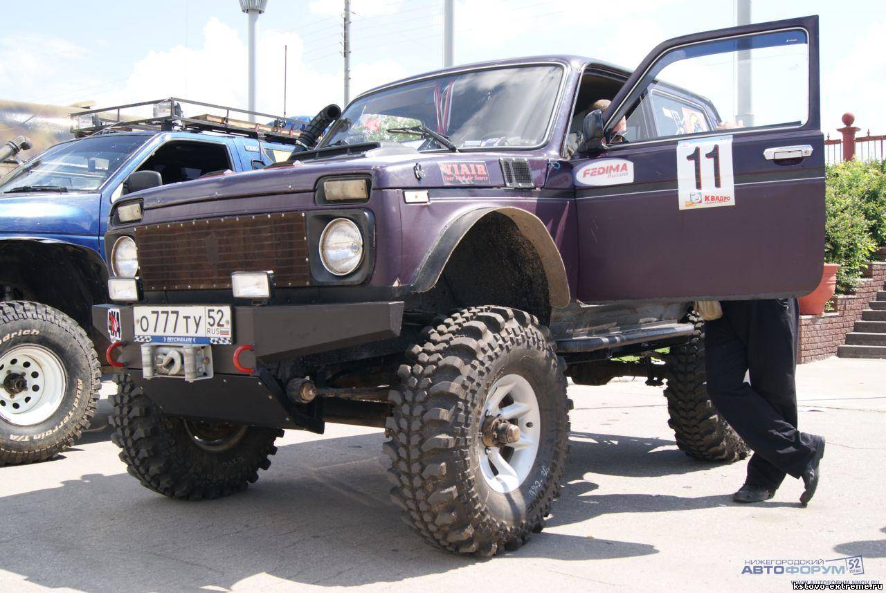

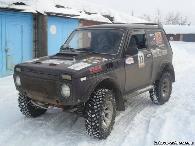

Ну вот,постройку Нивы можно назвать завершённой.
Машина в целом на ходу,нормально передвигается по асфальту,неплохо чувствует себя на бездорожье,готова к поездкам в РВД,но в спорт пока нет.
Конечно машинка ещё будет дорабатываться в процессе эксплуатации,практика покажет,чего надо будет менять,усовершенствовать.В планах доработать силовой обвес,поставить лебёдку помощнее,расширить колею,заменить двигло на инодизель.
СПАСИБО ВАМ ПАРНИ ВСЕМ ЗА ПОМОЩЬ СЛОВОМ И ДЕЛОМ В ПОСТРОЙКЕ НИВЫ!!! Без вашей поддержки я бы один не осилил.....Надо определиться,когда я вас смогу отблагодарить beer
Если кому из вас потребуется моя помощь,зовите,чем смогу-помогу.
Прикрепления: 8755706.jpg (159.1 Kb) · 4023022.jpg (41.8 Kb) · 0208306.jpg (41.4 Kb) · 8774102.jpg (37.3 Kb)

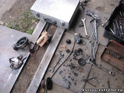

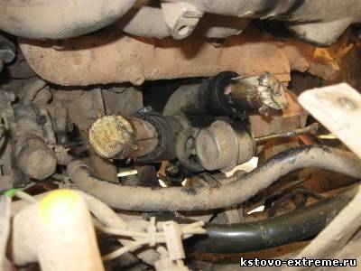

PATROLovodДата: Четверг, 06.10.2011, 21:25 | Сообщение # 359
Примерно вот так умирает турбина
Прикрепления: 5490667.jpg (119.7 Kb) · 8313395.jpg (131.4 Kb)
АлексейДата: Четверг, 06.10.2011, 21:34 | Сообщение # 360
тут мусор какойто не турбина....
