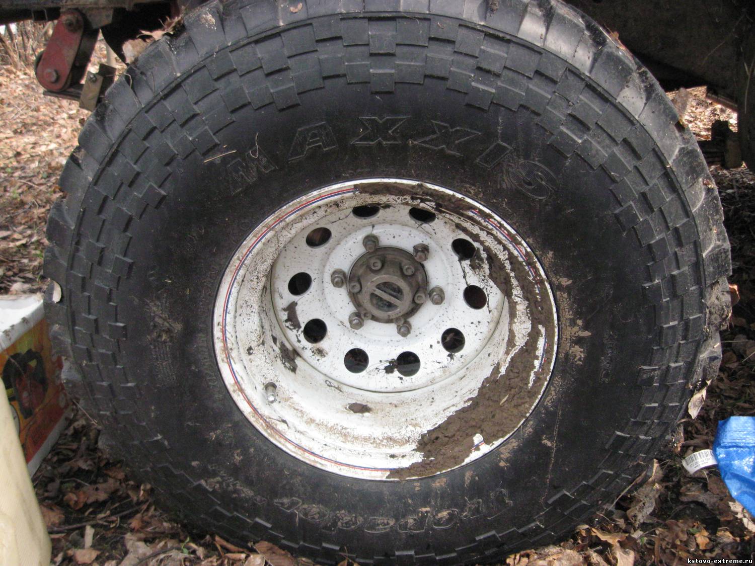

Вот они, новенькие диски
Как едут? Лучше?

PATROLovodДата: Понедельник, 02.05.2011, 23:13 | Сообщение # 319
Как едут? Лучше?
По бездору, намного лучше стал, резина шире, не так тонет, не так зарывается

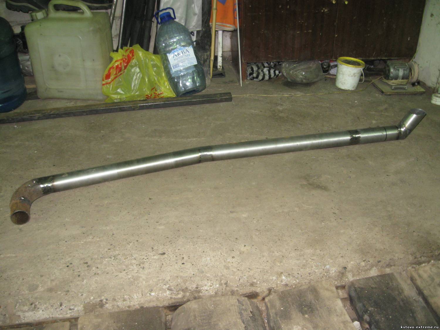

Седня новые расширители замутил и ролики нафиг заварил, теперь х...н вырвешь. Теперь осталось выхлоп начать делать

PATROLovodДата: Вторник, 10.05.2011, 23:35 | Сообщение # 329
Начал делать выхлоп на верх вот что получается
