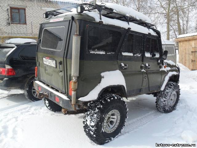

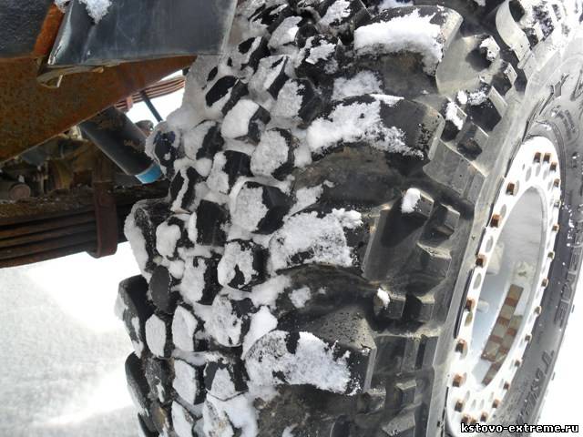

Сьездил в Вачу посмотрел SIMEХ EXTREME TREKER 36х12,5х15.Лапти конечно зверь,грунтозацепы мощные,но на них надо аккуратно ездить,грибы летят на ура.Глубина задних колёс 14мм,передних10мм.Отдаёт за 36 тыр.
Я в раздумьях..........За эти деньги я могу купить Фбел-160 новые-это пипец мостам.Или Ёкогаму Геолендера 35х12,5х15,тоже новые,но в ТР-3 с катлетами на Боггерах - на этой резине мне курить придётся.
Склоняюсь всё таки к Симаксам.

PATROLovodДата: Суббота, 26.03.2011, 20:21 | Сообщение # 281
Серег бери Симакса, Ека с ним даже рядом не стояла и мосты по целее будут в сравнение с белкой

СерёгаНИВА777Дата: Воскресенье, 27.03.2011, 19:58 | Сообщение # 283
Нехочу больше ломать мосты,а Симакс это делает легко,его разница от Фбелки всего 1см,и вес 36 кг,вес белки 40 кг.Разница не велика.Пообщавшись с хозяином,понял,что симаксы 36" для Уаза тяжелы.402 движёк не тянет,сцепы хватает на 2-3 вылазки в говна,отрывает рулевые тяги регулярно и слегка поддав газку рвёт грибы.Моя машина пока к этому не готова.Для установки Симакса надо как минимум мотор мощнее,понижайку в раздатку и усиленные полуоси.
