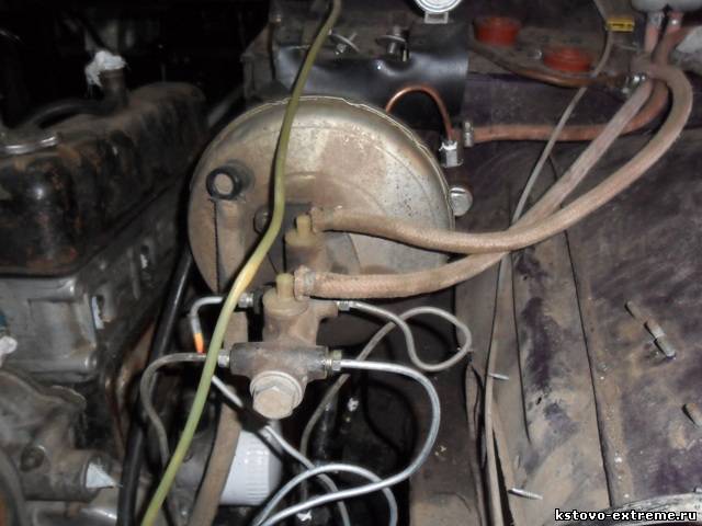

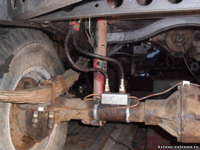

СерёгаНИВА777Дата: Понедельник, 21.03.2011, 19:22 | Сообщение # 268
Наконец то сегодня посетил гараж,закончил с тормозами.надо провести прокачку-опресовку.
Прикрепления: 5423488.jpg (119.9 Kb) · 8034269.jpg (122.4 Kb)

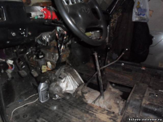

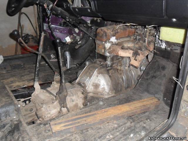

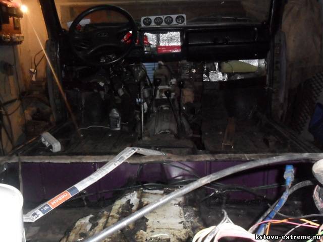

СерёгаНИВА777Дата: Понедельник, 21.03.2011, 19:26 | Сообщение # 269
Санёк Патроловод,у меня для тебя дел по сварке накопилось много .Выручай. surprised
А это фотки для тех кто не был у меня в гараже при установке мотора.
Прикрепления: 3847966.jpg (100.4 Kb) · 9610895.jpg (112.6 Kb) · 6776222.jpg (133.1 Kb)
