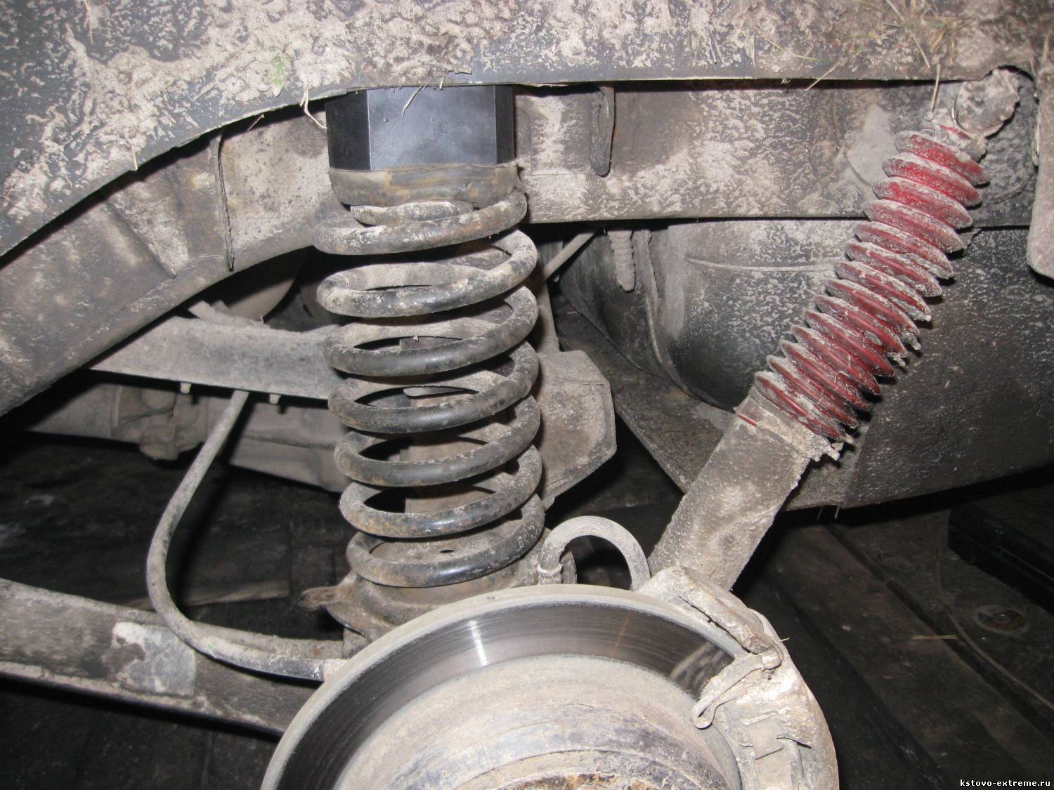

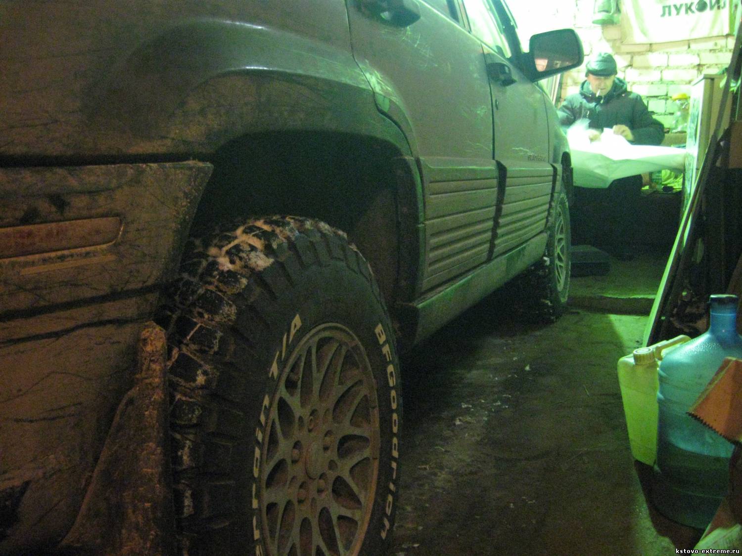

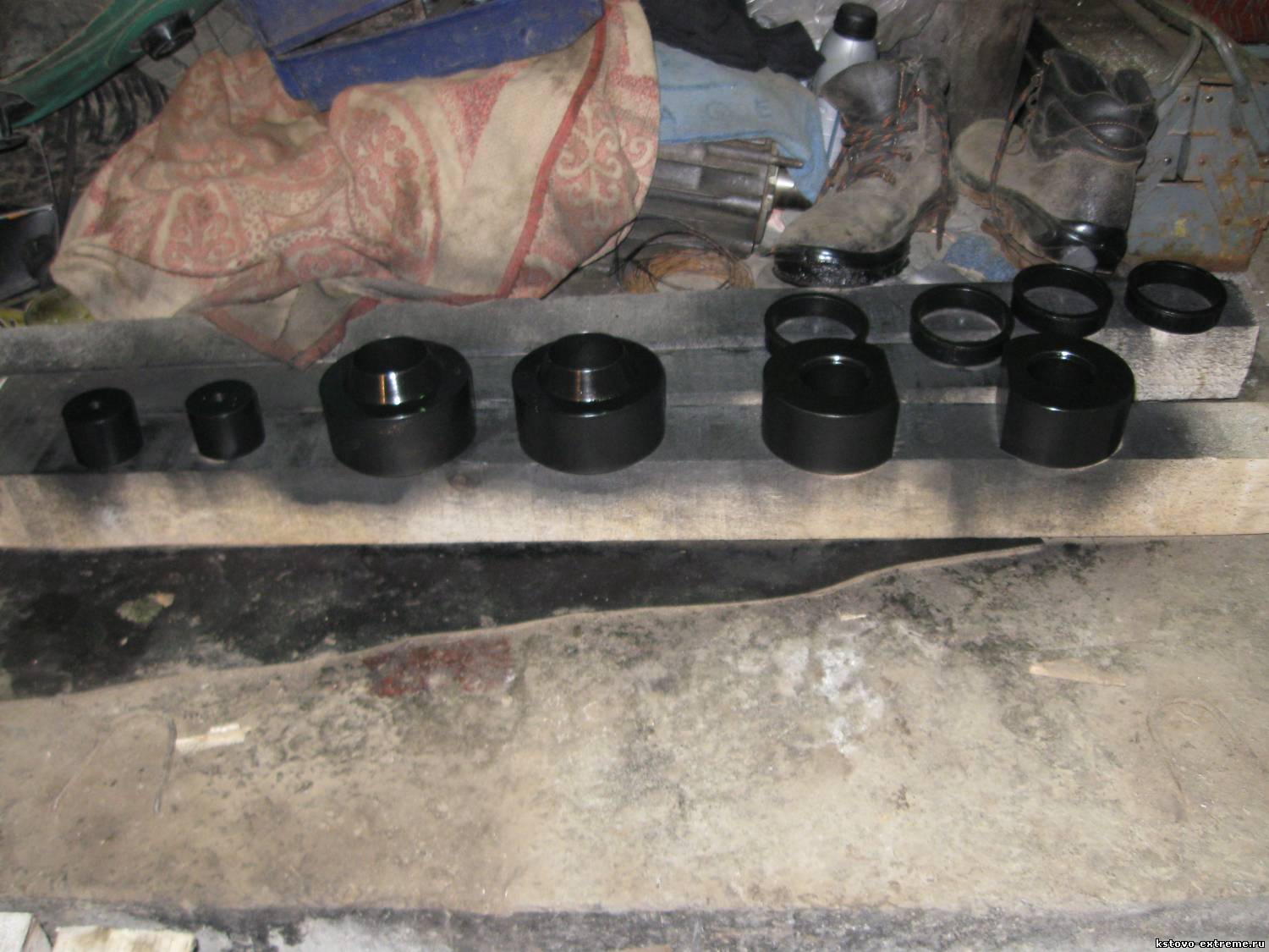

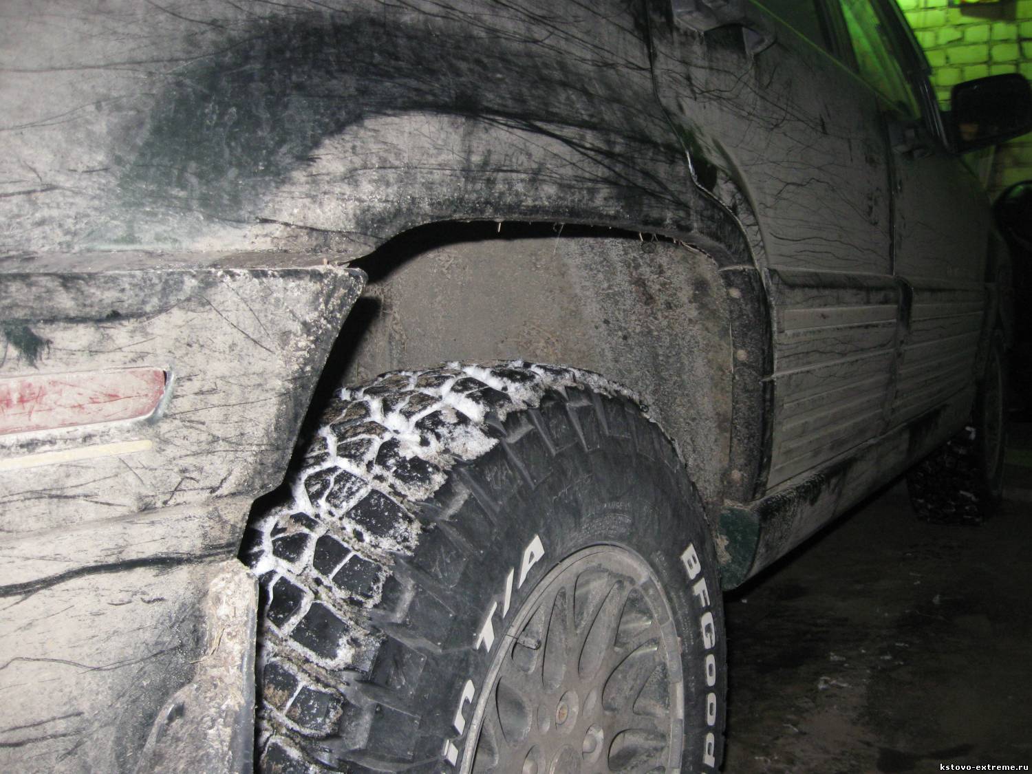

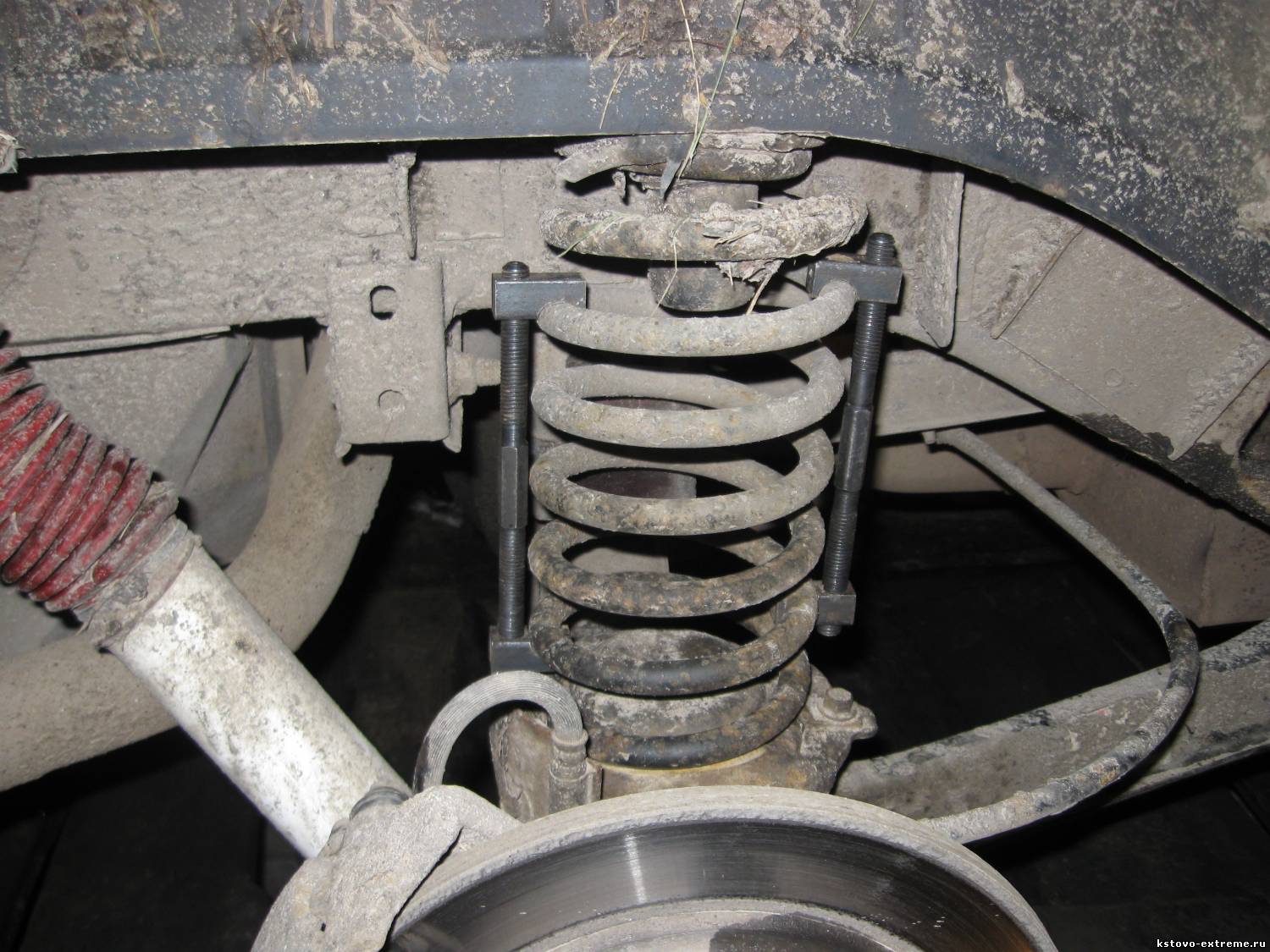

Люфтуемся по тихоничку, проставки 50мм. мадэ in РМЗ

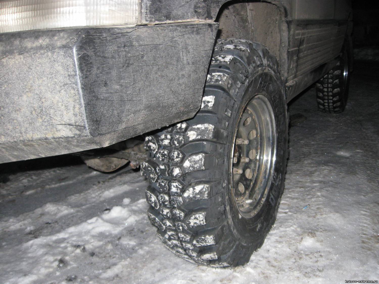

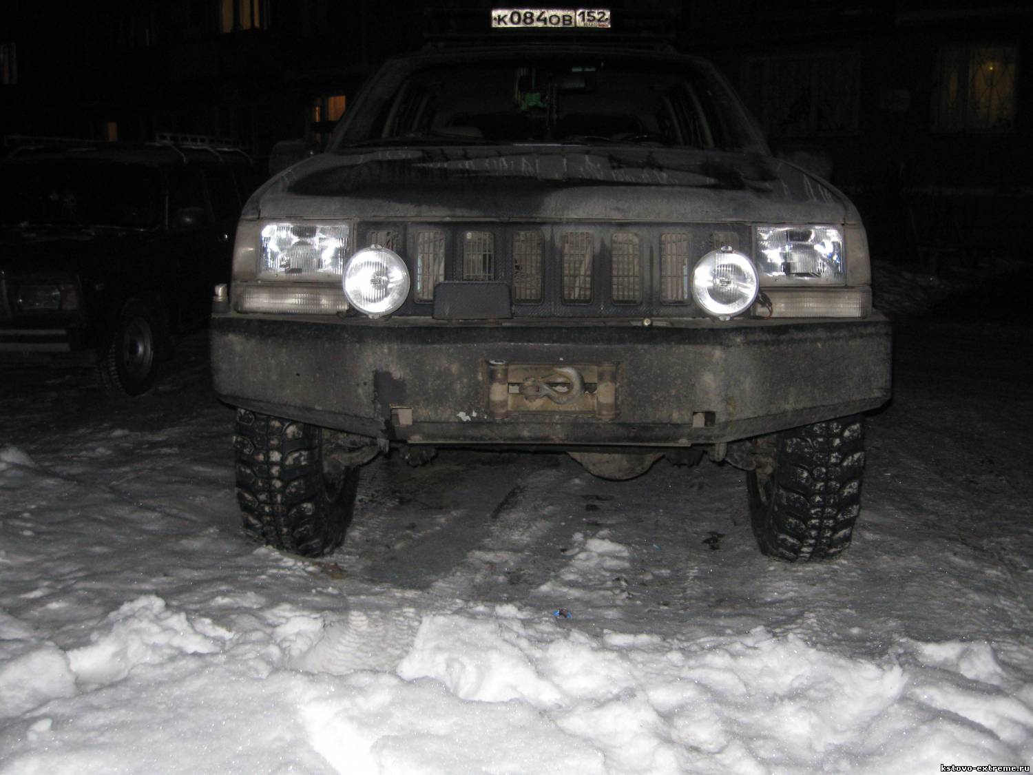

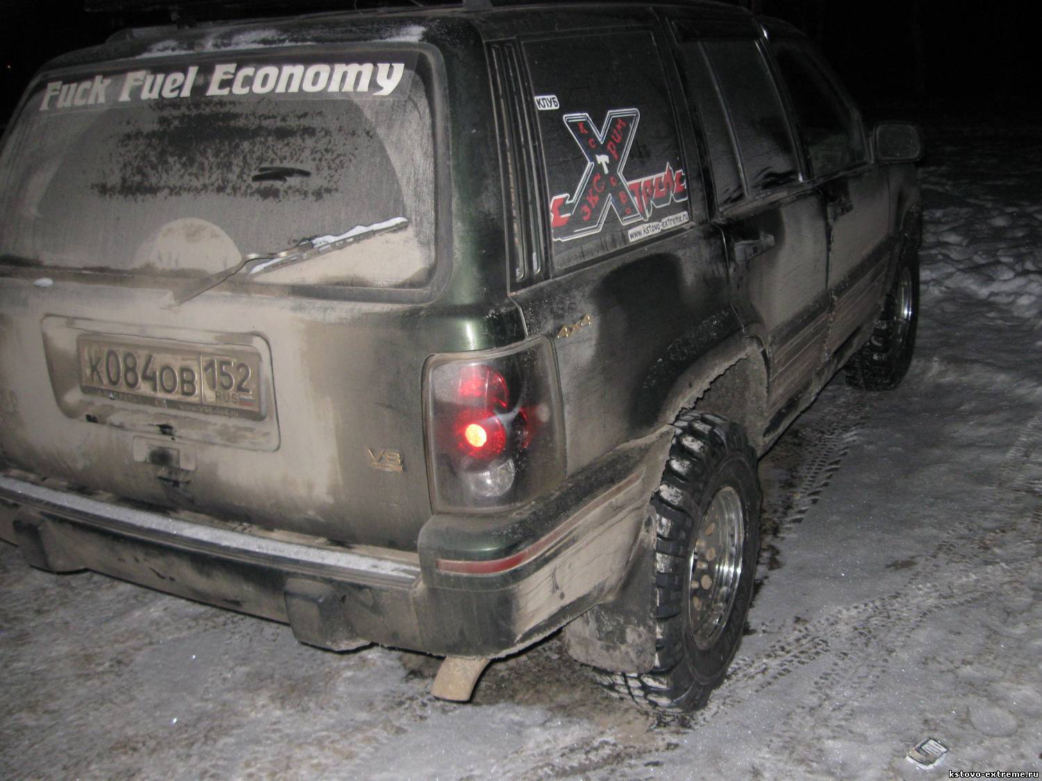

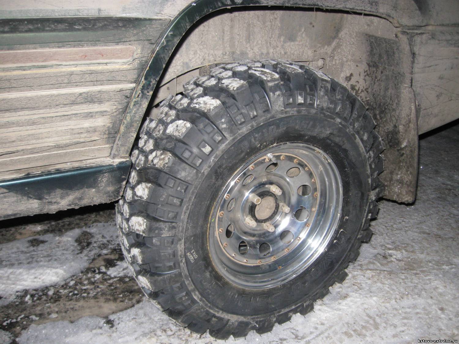

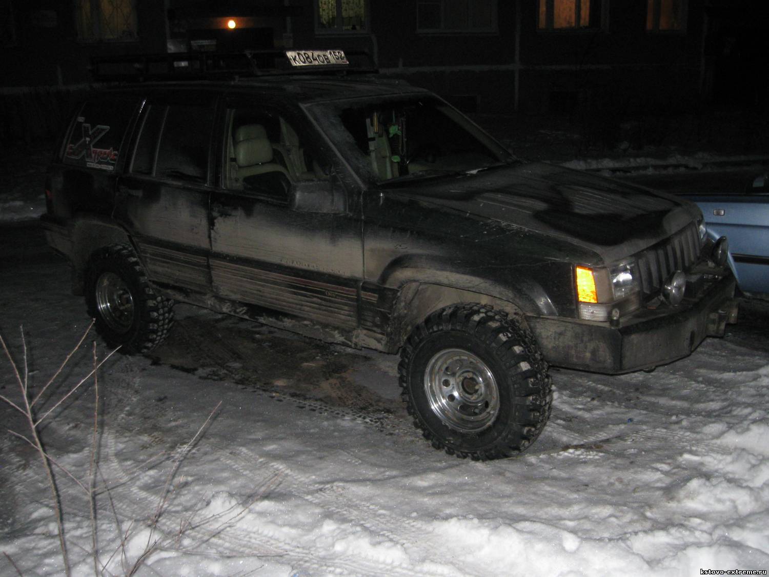

На днях резину наконец то поменяли на Forward Safari 500, вот только жалко сугробы маленькие. Гудит как трактор, но это фигня, управляемость лучще чем на Гудричах, да и по льду Forward оказалзя лучше мудричей

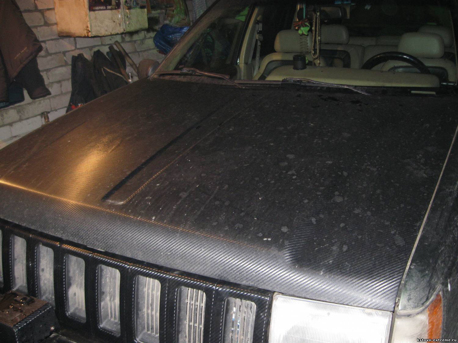

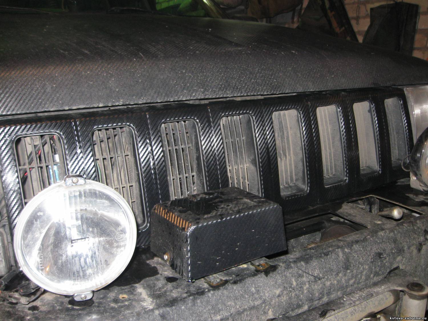

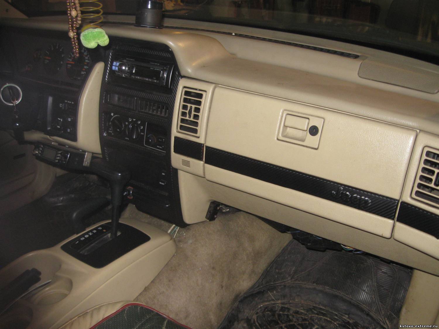

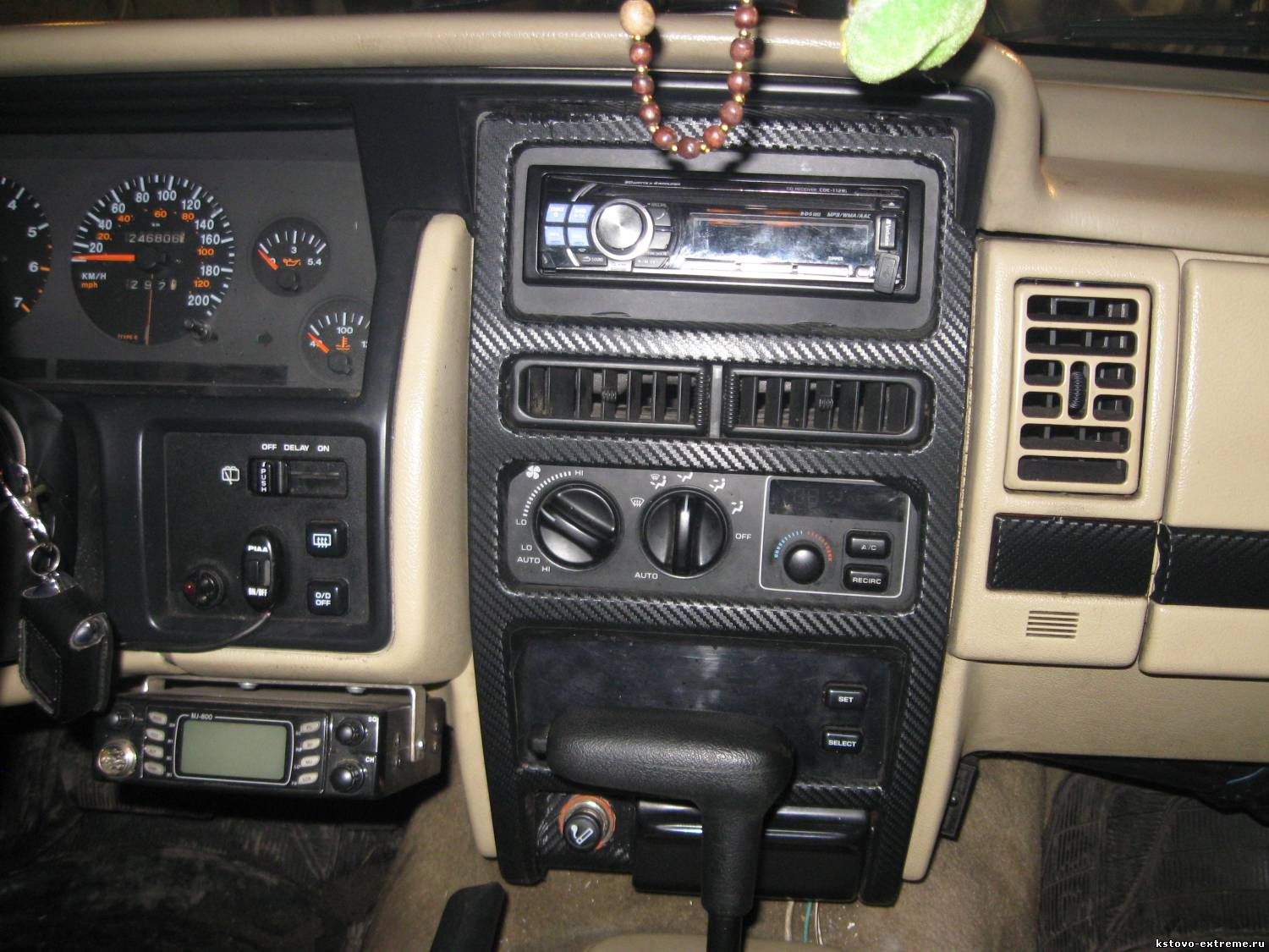

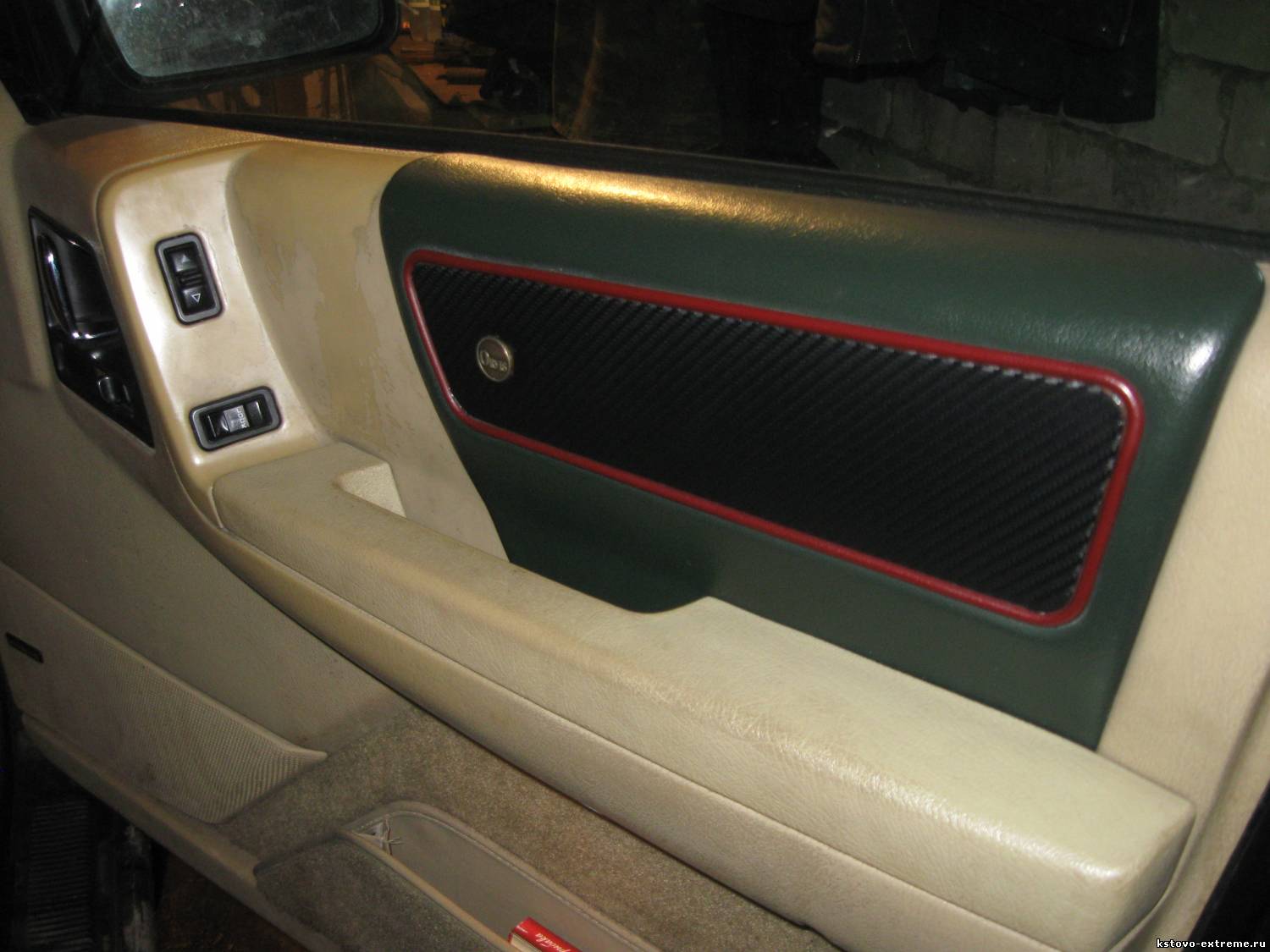

Ну а это так, творческий процес от нечего делать, оклейка карбоном

Чтото диски какие то знакомые?

Саня а диски какой ширины? Безкамерка? Балансироваться будешь?

Маловата резинка,чуть поболее 32" или 33" лучше.

диски 7" ширино, смонтировавл без камер, балансироваться не буду.

31" в самый раз, под 33" надо задние арки подрезать и пол подвески переделывать

Не помоему мнению 31 форварды то что надо,не дорого и ковыряют на 5(особенно если стравиться под-0,вообще сказка)и крутить легко мотору.
Добавлено (19.12.2012, 20:40)
А больше 31-го размера 500 нет,есть вроде 510 но эта резина уже совсем нето.

Единственно тяжеловаты они для своего размера!!!

После 35 и не ощущаяется что тяжолые, да и как то на вес ни когда не смотрел
Добавлено (20.12.2012, 18:22)
Forward 24кг. Simex 21кг. разница не большая, Booger 26кг. так что нормальный вес в своем классе, да и вес не главный фактор, фактор прочность, проходимость, ну и цена ессесено.
