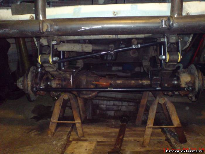

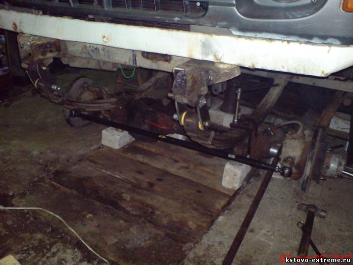

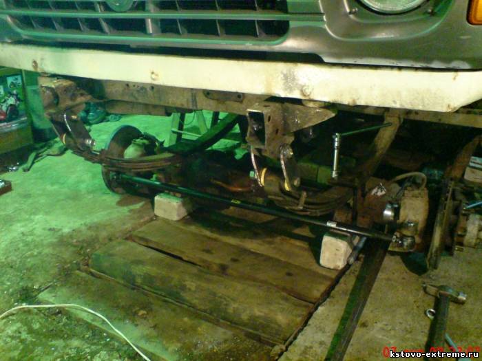

Андрюх Испанец, в принципе люфтовать можно уже начинать, вывешивай морду чтоб мост висел, а дальше по ходу вот примерно так
Прикрепления: 7479028.jpg (298.9 Kb) · 4217775.jpg (294.3 Kb) · 7470172.jpg (340.3 Kb)
PATROLovodДата: Понедельник, 19.12.2011, 22:52 | Сообщение # 3
А, насчет сошки, надо шаблон снять не забыть главное и по нему уже зделать. Атак по времени у нас ушло недели три или четыре, но и то шли методом проб и ошибок и вся подвеска, все втулки были убиты насмерть, включая и передние верхние, те что бронзовые

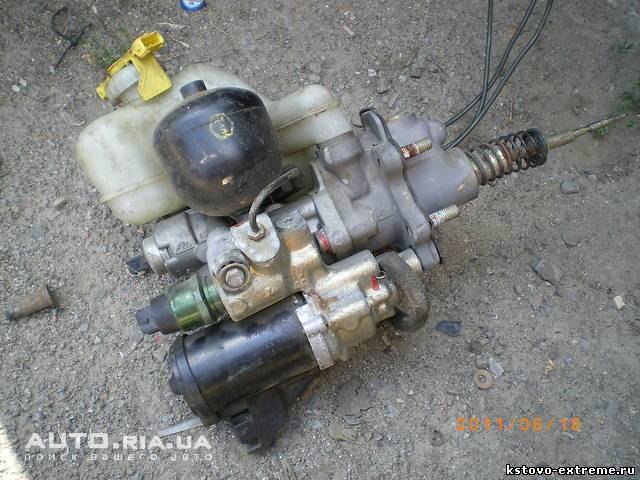

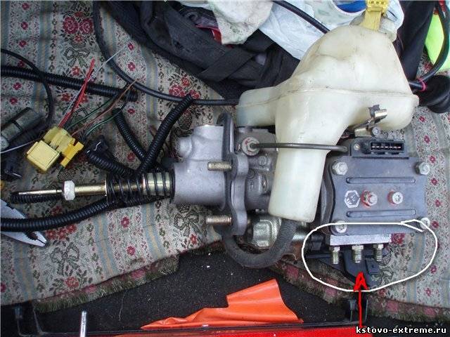

Вообщем подсказали мне прикольную тему в инете, по апгрейду тормозов. Установка гидроблока от Форд Скорпио. Из под капота сразу выкидывается вакумник и + можно уже ставить любой генератор. И тормаза становятся более эфективнее. Короче прикольная штука, теперь ей заморочился. На разборке стоит от 2000р. до 6000р. Принцип работы, эл. двигатель качает жидкость под давлением 170 кг. в емкость, а педалькой открываем клапан в зависимости как надо тормознуть. Тормаза уже начинают работа с поворотом ключа зажигания. Можно зделать и эл.ручник, задействовав контакты ABS. Прокачивать проще простова, повернул зажигание нажал на тормоз и все.
Прикрепления: 2243308.jpg (65.6 Kb) · 0681838.jpg (87.0 Kb)

PATROLovodДата: Четверг, 22.12.2011, 17:56 | Сообщение # 9
Quote (IronLadyNIVA516)
А сколько потребления электричества
Ну как говорят эл. жрет не много, так как постоянно не работает, накачал-перестал
и если сломается, будет тормозить????
Нет. Но ломается редко и как правило просто начинает качать слабже, но все равно норму качает но дольше.
возможность установки на уаз
Quote (__KorsaR__)
Кстати про уаз очень интересно. А на бухань энту хр---ну можно вкорячить????
На все куда захочешь. По отзывам установки на УАЗ, тормаза становятся дикие и многие рекомендуют
