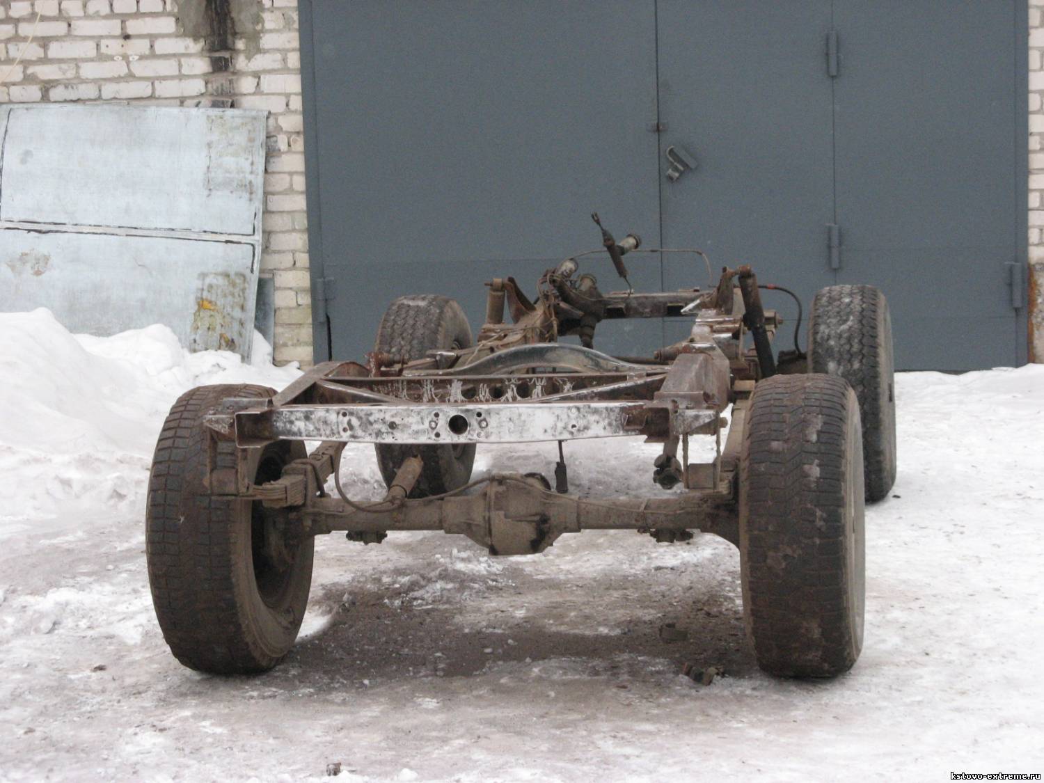

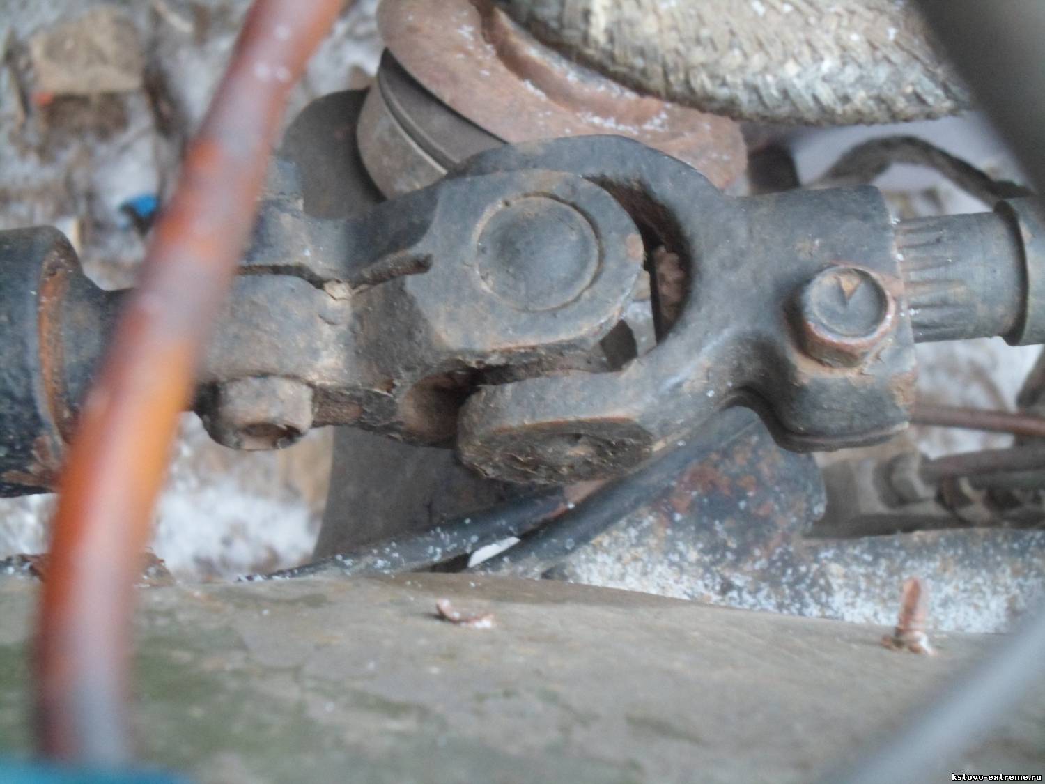

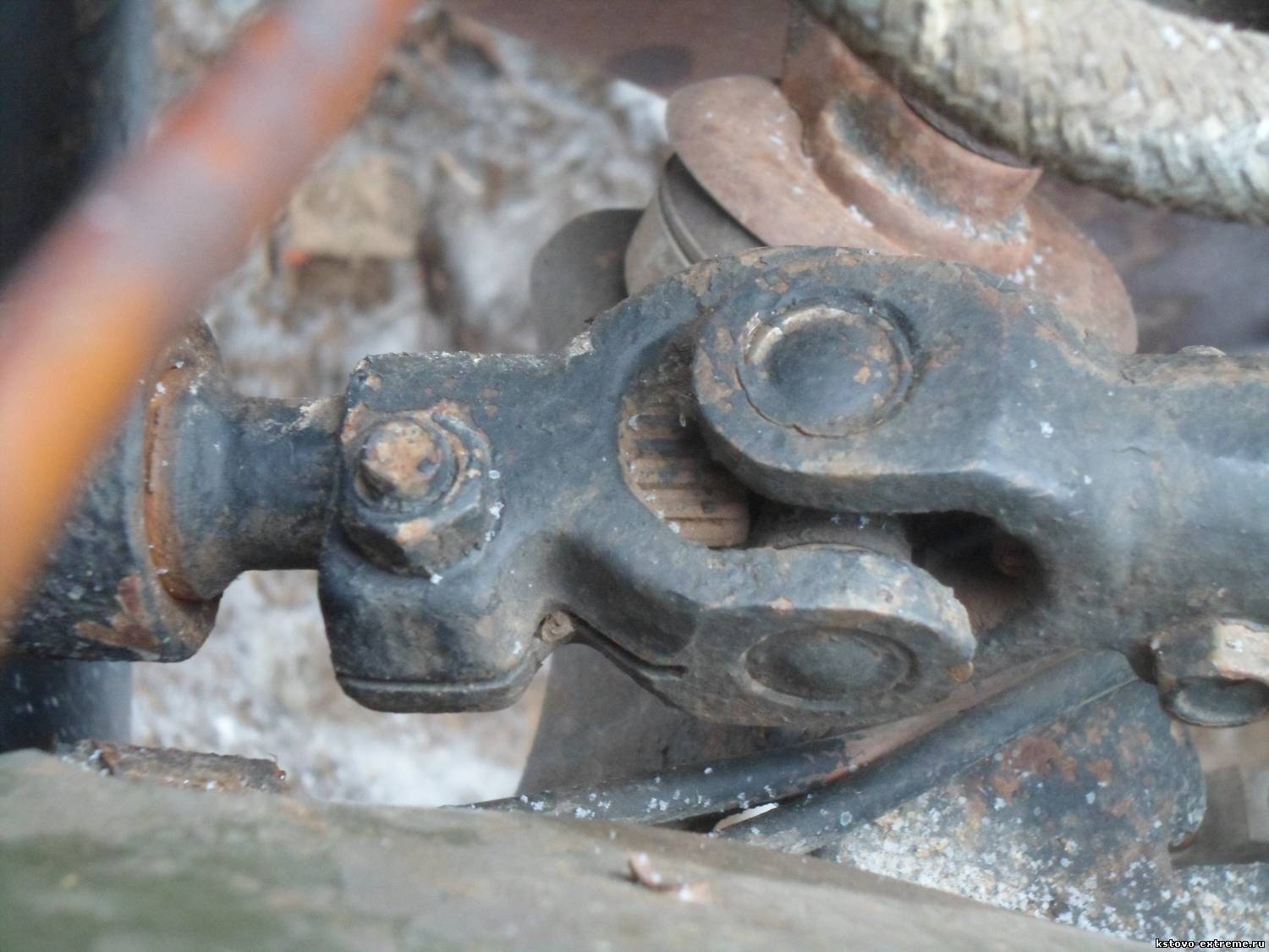

0062Дата: Пятница, 04.01.2013, 12:55 | Сообщение # 199
Парни кто нибудь может подсказать, вот с таким запасом шлийцов в карданчике лифт кузова на 50мм возможен?
Прикрепления: 1041310.jpg (140.5 Kb) · 3327277.jpg (128.7 Kb)

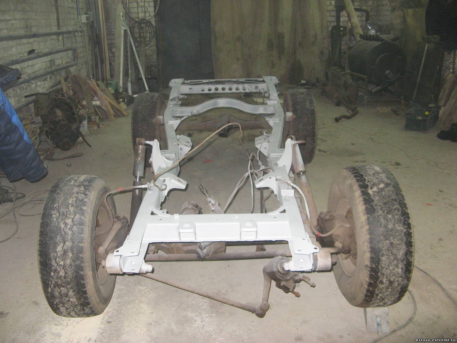

Наконец то, я пригнал уазик в сервис, и понеслось.
http://video.nedoma.ru/7204

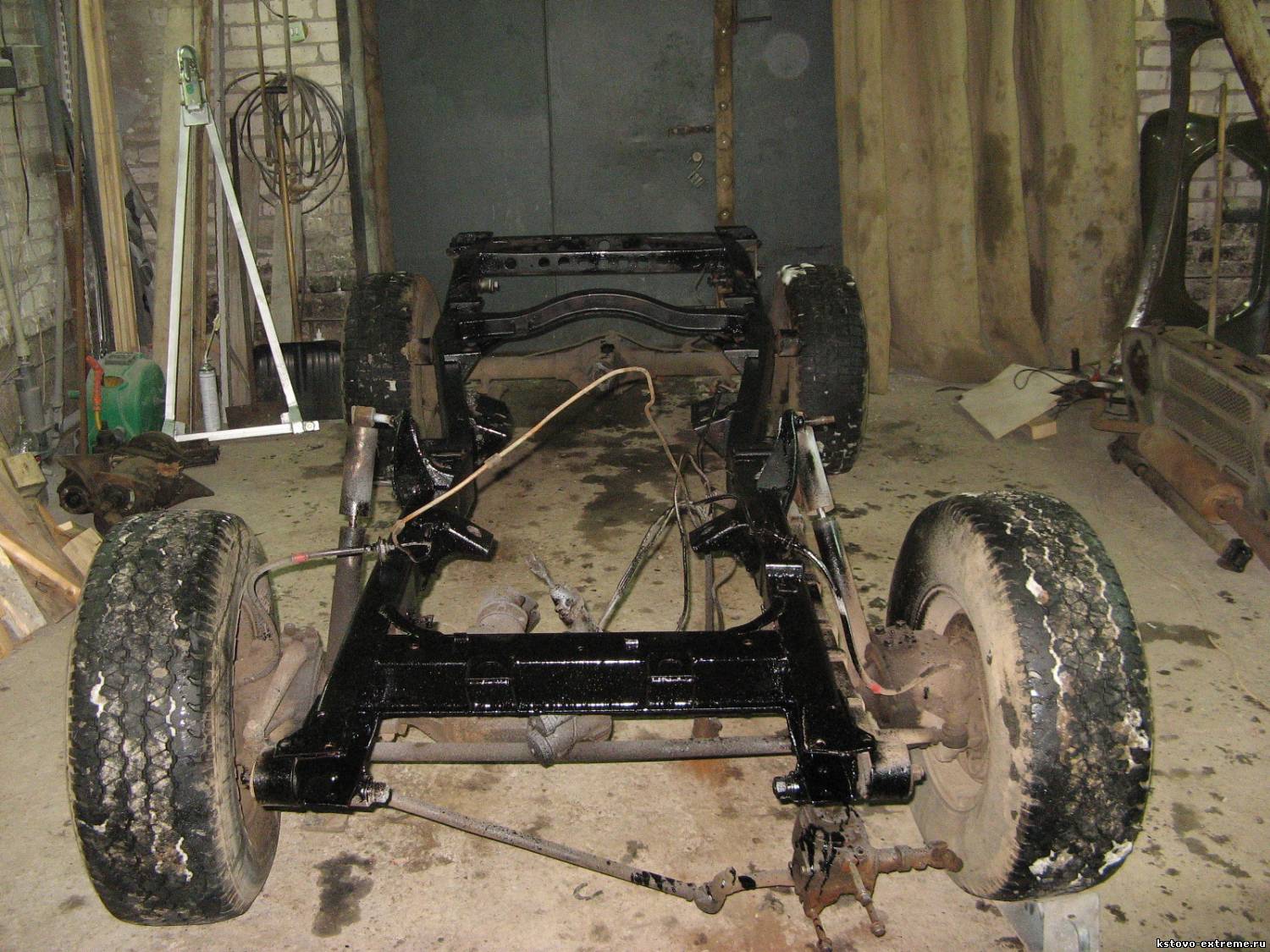

DemonДата: Пятница, 04.01.2013, 19:03 | Сообщение # 202
Чистка рамы до блеска.
Прикрепления: 5266794.jpg (165.9 Kb)

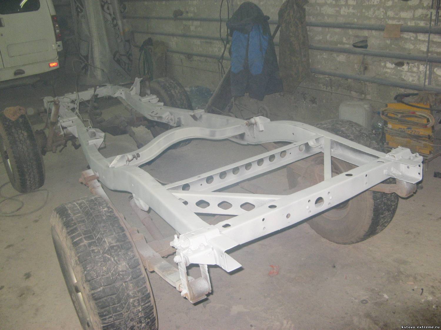

DemonДата: Пятница, 04.01.2013, 19:04 | Сообщение # 203
Слой грунта или два, а где и три получилось.
Прикрепления: 8346898.jpg (158.7 Kb) · 3870130.jpg (183.0 Kb)

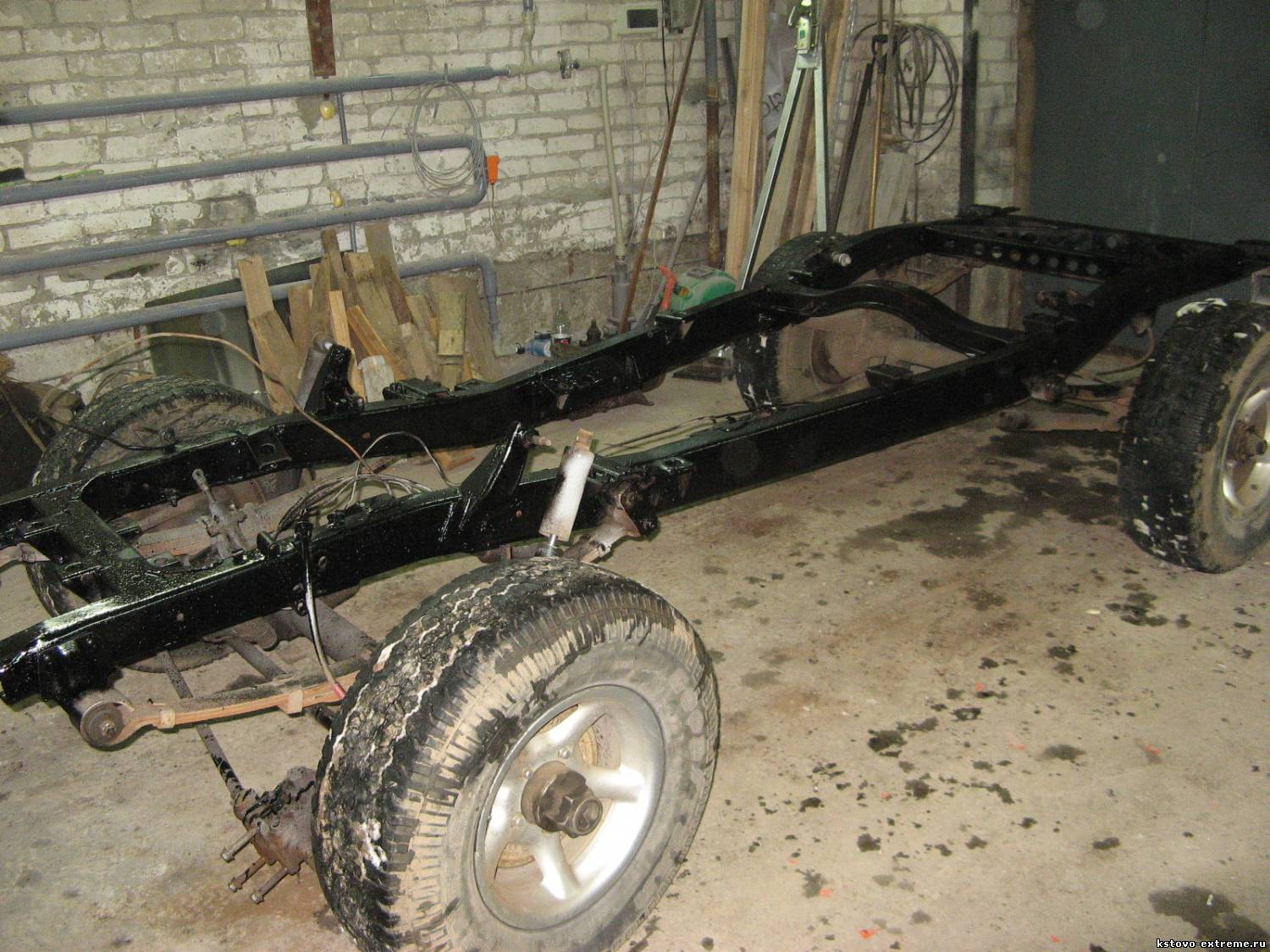

DemonДата: Пятница, 04.01.2013, 19:06 | Сообщение # 204
И затем несколько слоёв мастики, и рама готова к испытаниям.
Прикрепления: 4419619.jpg (241.4 Kb) · 1258498.jpg (254.0 Kb)
Гоша, это можно по считать, геометрию помнишь в школе был такой предмет.
DemonДата: Пятница, 04.01.2013, 19:25 | Сообщение # 206
Судя по расчётам длина рулевой колонки должна увеличится на 43,2 мм., но на практике может быть иначе.
И кстати у тебя как крепится рулевая колонка, у меня на хомутах и её свободно можно переместить по ниже.
Проблема может быть в другом, изменится угол и будет упираться в колонка в кузов.
СерёгаНИВА777Дата: Пятница, 04.01.2013, 19:50 | Сообщение # 207
Игорь,при лифте на 50мм длины этих шлицов хватит.
Димон,красота получается!
DRAKONДата: Пятница, 04.01.2013, 22:31 | Сообщение # 208
50 мм можно смело лифтоваться
0062Дата: Суббота, 05.01.2013, 14:57 | Сообщение # 209
Спасибо парни.

КайманДата: Воскресенье, 06.01.2013, 10:54 | Сообщение # 210
0062, У меня лифт 70 и карданчика хватило даже еще запас есть
