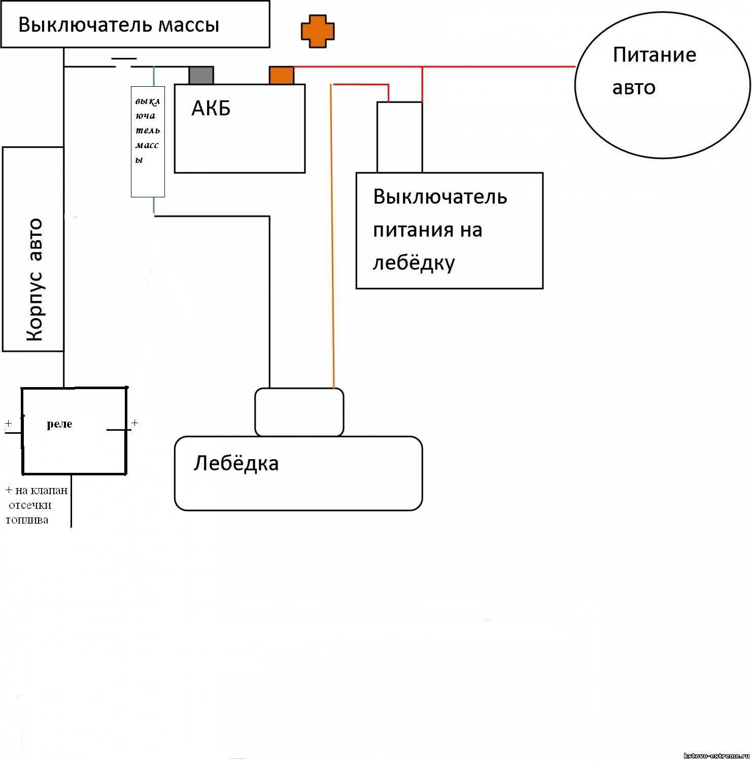

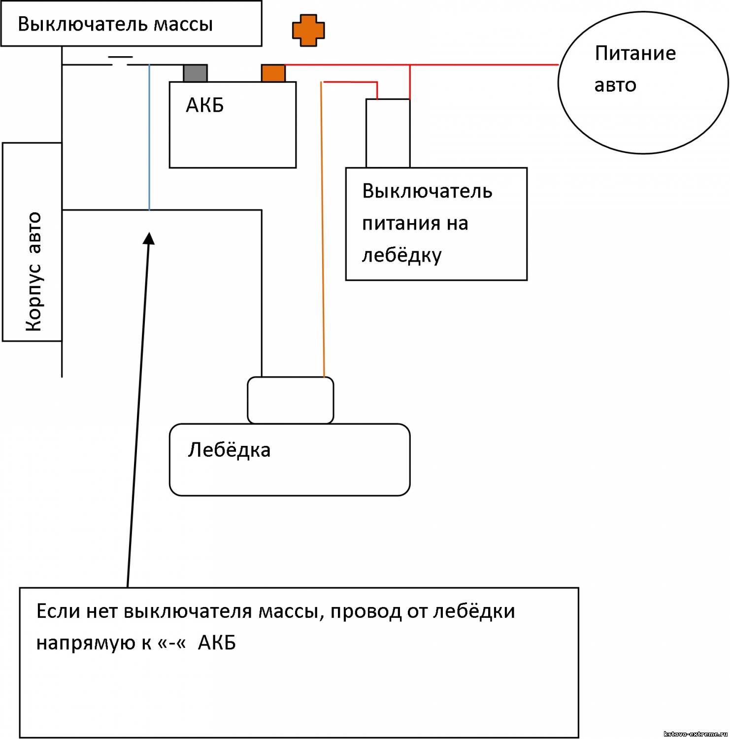

DemonДата: Воскресенье, 22.04.2012, 06:54 | Сообщение # 31
Корпус лебёдки это "-", а провод идёт для лучшего контакта.
Можно только один "+" провод провести а "-" будет корпус лебёдки, машины.
АКБ отключаемый?
DemonДата: Воскресенье, 22.04.2012, 07:39 | Сообщение # 32
Как смог нарисовал.
Прикрепления: 9321524.jpg (106.4 Kb)
DRAKONДата: Воскресенье, 22.04.2012, 07:50 | Сообщение # 33
потери тока будут большие,если без провода
Сообщение отредактировал DRAKON - Воскресенье, 22.04.2012, 07:50

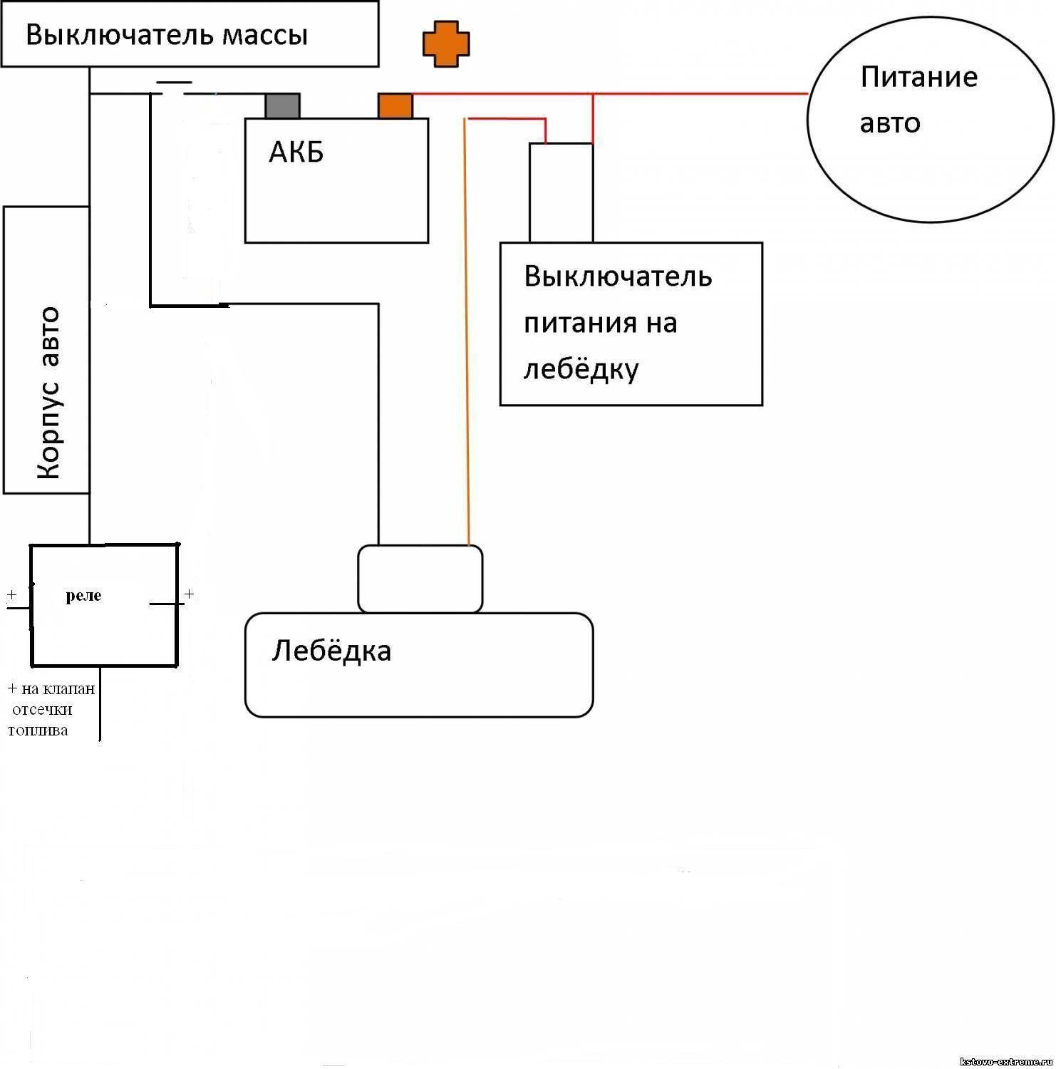

DRAKONДата: Воскресенье, 22.04.2012, 08:59 | Сообщение # 34
а я наверно вот так сделаю
Прикрепления: 9207908.jpg (94.8 Kb)
DemonДата: Воскресенье, 22.04.2012, 16:55 | Сообщение # 35
У тебя выключатель массы стоит?
DemonДата: Воскресенье, 22.04.2012, 17:14 | Сообщение # 36
Нет смысла ставить выключатель на "-" провод к лебёдке.
"-" может пройти через корпус авто и лебёдки.
Эффект будет только при отключение обоих выключателей, если хочешь на минус можно поставить один механический (ручной) выключатель массы. Он выдерживает очень большой ток, и можно поставить прямо на минусовую клемму.
Прикрепления: 2883011.jpg (92.1 Kb)
DRAKONДата: Воскресенье, 22.04.2012, 18:25 | Сообщение # 37
так и будет сделано-2 выключателя, и отключение массы(двигун глохнет)
DRAKONДата: Четверг, 17.05.2012, 17:59 | Сообщение # 38
не работает схемка однако
ни фига не глохнет машина
Прикрепления: 5529909.jpg (92.4 Kb)
Сообщение отредактировал DRAKON - Четверг, 17.05.2012, 18:00

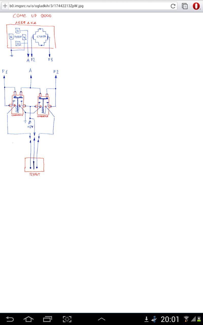

DemonДата: Четверг, 25.04.2013, 20:05 | Сообщение # 39
Самая понятнвя схема работы электрической лебёдки.
Напряжение на клемме А появляется, проходя через статор и второй соленойд.
Прикрепления: 0587842.png (118.1 Kb)
Сообщение отредактировал Demon - Четверг, 25.04.2013, 20:08
СерёгаНИВА777Дата: Четверг, 25.04.2013, 21:08 | Сообщение # 40
"А" идёт через щётки,откуда там возмётся 12В ?"
СерёгаНИВА777Дата: Пятница, 26.04.2013, 20:11 | Сообщение # 41
Всё,спасибо Демону,разобрался,проблема не по электрической части,заклинил редуктор,неправильно собрал. cry
