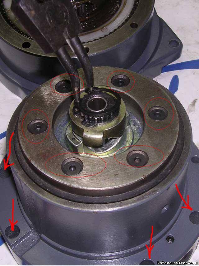

DRAKONДата: Среда, 25.01.2012, 18:08 | Сообщение # 18
решил провести ТО лебедке,промыть и смазать, но ни фига не получается открутить 6 болтов(шестигранник 4мм) на редукторе(ни wd 40,ни ударная отвертка не помогла) в итоге болты закатаны. но все они стронулись с места а дальше все-встали.
че делать дальше? ставить? болты не срежет изза того что они прослаблены? или всетаки высверливать? или еще как пытаться открутить ?
подскажите
Прикрепления: 8343745.jpg (74.5 Kb)
PATROLovodДата: Среда, 25.01.2012, 18:16 | Сообщение # 19
Че че, новую лебедку ставь.
Болты должны плотно закручены быть, ибо не большие люфты, может срезать. Надо пробывать выкрутить или высверлить
DRAKONДата: Суббота, 04.02.2012, 17:32 | Сообщение # 20
спасибо за подсказку,лебедь уже на ходу
плохо то,что это были не те болты sad
DRAKONДата: Суббота, 04.02.2012, 17:37 | Сообщение # 21
нужные болтики находились не много в другом месте
Прикрепления: 5018760.jpg (75.8 Kb)
rusha68Дата: Суббота, 04.02.2012, 18:37 | Сообщение # 22
дВОЕЧНИК!

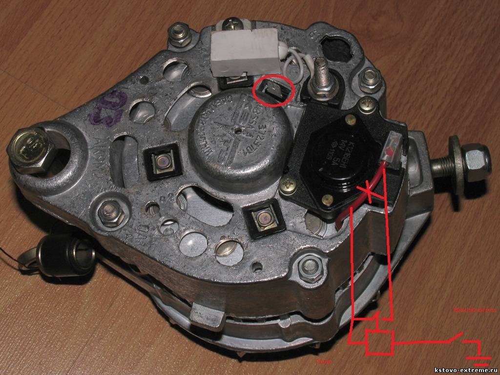

ЭЛЕКТРИКИ!!!!!!
как разъеденить минусовой провод от аккума к лебеди??????
rusha68Дата: Пятница, 20.04.2012, 09:09 | Сообщение # 25
Ждите ответа,ждите ответа,ждите ответа....................пиииии,пииииии,пиииии)))))))))))))))))))))))))))))))))))))))))))))))))))))))
DemonДата: Пятница, 20.04.2012, 11:32 | Сообщение # 26
Я поставил втягивающие от газели, на плюс.
Управление выключателем через реле.
DRAKONДата: Пятница, 20.04.2012, 14:08 | Сообщение # 27
у меня на + стоит эл.кнопка массы(как у родственников)
теперь еще и на - делать?
DemonДата: Суббота, 21.04.2012, 07:13 | Сообщение # 28
у меня на + стоит эл.кнопка массы(как у родственников) теперь еще и на - делать?
А зачем тогда "-" размыкать.
DemonДата: Суббота, 21.04.2012, 07:19 | Сообщение # 29
Отключение генератора.
Контакт на реле лучше взять нормально замкнутый, чтобы реле не была постоянно под напряжением.
Прикрепления: 3873862.jpg (305.9 Kb)
DRAKONДата: Суббота, 21.04.2012, 08:47 | Сообщение # 30
а как же тогда массу выключать? минусовой провод на лебедя идет на прямую с акума.
