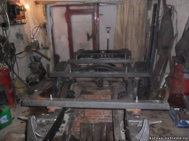

СерёгаНИВА777Дата: Воскресенье, 13.02.2011, 20:55 | Сообщение # 165
Сегодня подрамник сделал,осталось завтулить для прочности.
