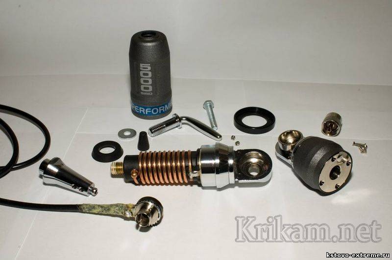

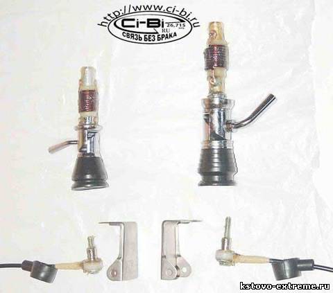

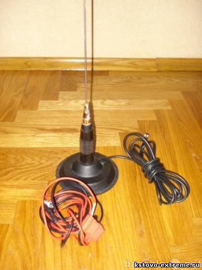

Добавлено (24.08.2012, 11:02)
Принести мне ещё две антенны на работу проверить, плохо работают.
Разобрал, в местах где соединяется катушка, если не пропаяна то окисляется.
Прикрепления: 5280412.jpg (25.3 Kb) · 6855570.jpg (17.9 Kb) · 2996777.jpg (48.3 Kb)
